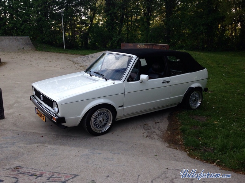

het is al weer even geleden maar ik vond het toch maar weer eens tijd voor een update,
rijd nu een week of 4 met de auto rond, rijd (naar mijn mening) heerlijk. ondanks dat diverse vrienden stuiterend de auto uitstappen vanwege het gebrek aan rijcomfort ik kan zelf niet echt zeggen dat ik er wakker van lig... dat hobbelen van de auto heeft juist iets leuks en daarbij komt dat ik nu gewoon met 60 de bocht om kan als ik wil en dat is natuurlijk wel een heel groot pluspunt
ik heb er nu een goede 900km op zitten en heb in 750km tijd twee keer een volle 55L tank opgereden wat een beschaafde 1:13 is.
maar oh oh oh... wat is dat cabrio rijden toch fijn..
wel al tegen de eerste problemen aangelopen:
in de eerste 1,5 week was mijn spiegel er al af getrapt.. werd ik niet echt blij van maar voor die 15 euro en die 5 minuten die het duurt om de nieuwe erop te zetten had ik ook geen zin om alles op stelten te zetten.
de week erna kwam ik op donderdag terug van school en hoorde ik een raar geluid van de remmen komen bij het stoppen voor het stoplicht. een beetje alsof er roest op de schijven zit. toen voorzichtig doorgereden was er niks meer aan de hand 1km later blokkeerde de complete auto midden voor een industriële uitrit waar continu vrachtwagens uitkwamen.. ik kon niet meer voor of achteruit, dus als een gek de auto omhoog gekrikt en het wiel eraf gehaald, bleek dat de bouten gewoon uit de klauw waren gelopen snel weer vast gedraaid en naar huis gereden thuis heel de zooi eraf gehaald en de bouten goed volgesmeerd met loctite en tot nu toe is er niks meer losgekomen.
hier wat nog wat foto'ss:
grtz wessel

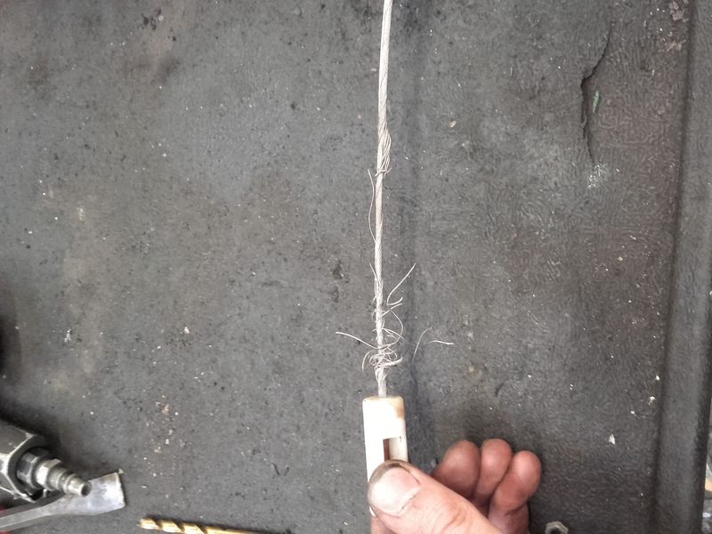

Aantal weken erna hoorde ik een heel knarsend/schurend geluid van mijn koppelingspedaal komen.. Zo zag de kabel eruit:
Gelukkig was ik er nu dus wel optijd bij op dat moment even zitten twijfelen wat ik zou doen en maar besloten om de koppeling ook te vervangen aangezien deze slipte als een malle.. Voor de zekerheid ook maar de krukaskeering aan de bakzijde mee besteld want tja... Zult maar net zien dat die weer gaat lekken als de koppeling er net in zit..

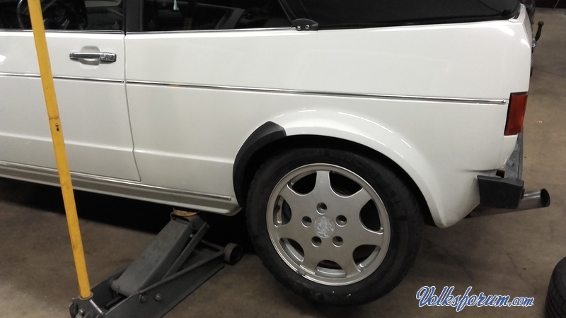

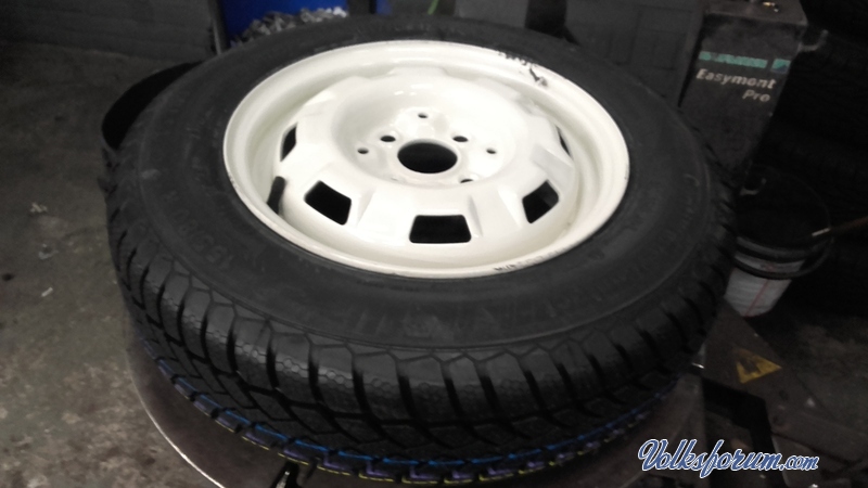

Yes! Winterwielen zitten eronder,
Ik had in eerste instantie uniroyal zomerbanden en wilde daarmee gaan rijden, maar uiteindelijk toch maar een setjes continental winterbanden aangeschaft.. Voor die 35 euro per band is dat dan ook wel te doen.
Foto is niet heel duidelijk maar daar komen morgen nieuwe voor:
De kleur matched niet 100% maar voor een spuitbusje vind ik het helemaal niet slecht.

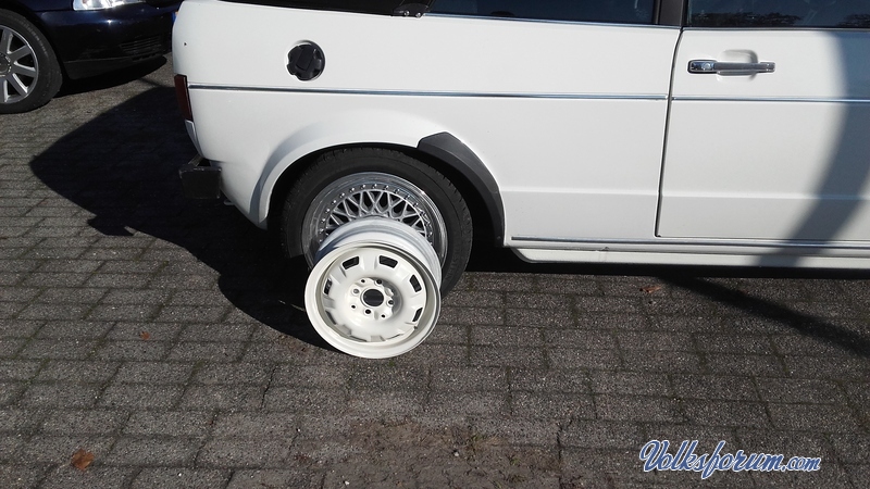

De betere foto's:
Heb de auto ook ondertussen weer goed in de poets gezet voor de winter(glaze-> sealant-> wax) de wax deed zn werk in ieder geval weer goed

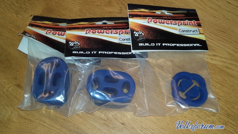

Vandaag ook nog wat leuke dingen binnen gehad waaronder nieuwe uitlaatrubbers, originele rubbers en een powersprint uitlaat gaan niet zo goed samen. En led lampen als vervanging voor de knipperlichten

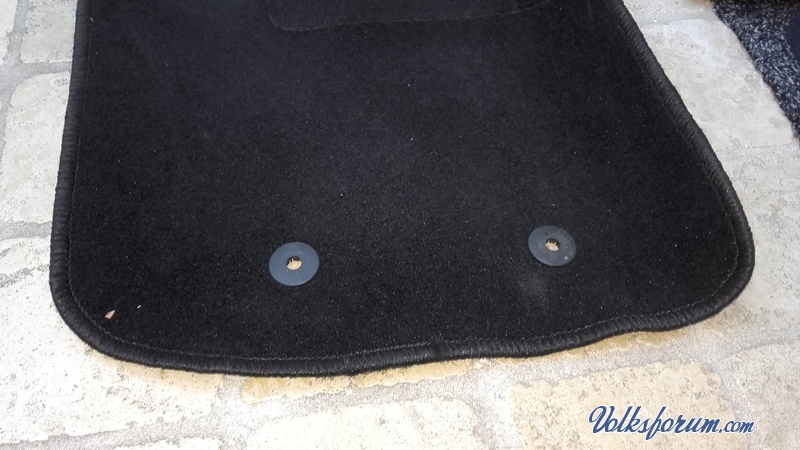

Verder ook nog een storend probleem opgelost, de matten schoven elke keer door heel de auto heen, dus ik heb op het werkt even 4 van die drukkers uit vw matten gehaald en pas gemaakt in mijn vloermatten zodat ze nu niet meer kunnen verschuiven
