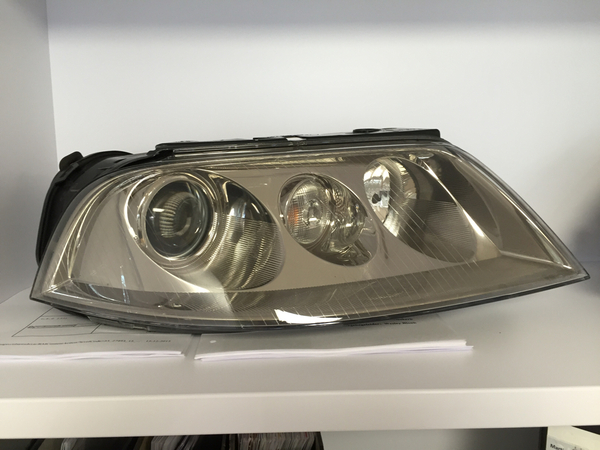

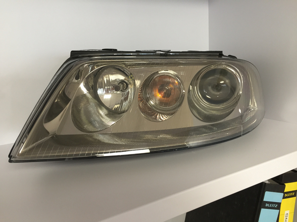

Koplampen zijn ondertussen weer in elkaar gezet, geschuurd, gepolijst en in de blanke lak gezet.

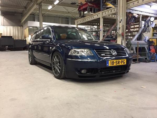

En de W8 leeft weer en rijdt echt geweldig!

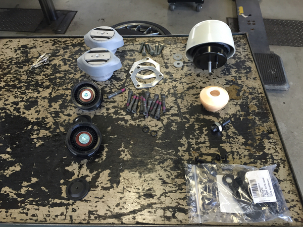

De automaatbak is uit elkaar geweest en er was een rand van een drum gebroken. Zal proberen van het weekend foto's te maken. Tevens is er een deel van het brein vervangen welke erom bekend staat na zoveel kmers te slijten waardoor in sommige delen de oliedruk te hoog wordt met schades tot gevolg.
Alle motorsteunen zijn nieuw, multiriem piepde altijd heel vervelend stationair en dat is nu opgelost met een verse riem en 2 omlooprolletjes.
Motor ook weer helemaal schoon, 2 weken stilstand en toen carter nacht laten uitlekken dus helemaal leeg en 8,4L olie erin. Carter en kleppendeksel ontluchtingsslangen gereinigd, zat mayo in door alle korte ritjes die ik ermee rijd. Vanavond ook nog uitgelijnd dus klaar voor gebruik.
Zaterdag met oprijwagen erachter een subaru ophalen voor een vriend en over 2 weken ritje Duitsland dus kan hij weer even los.
Nu focus op de T4 want die staat ontleed bij de spuiter.

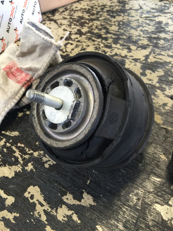

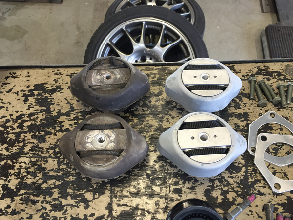

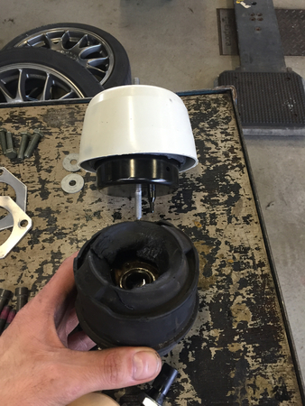

Probleem is dat de chrome railsen flink corroderen. Opzich vind ik wel heel mooi staan. Zit al een tijdje te kijken maar knappe andere set is echt niet te vinden. Nieuwe kosten 400,- per stuk!
Geborsteld is niet mooi aangezien alle andere lijsten ook chrome zijn.
Nog wat foto's.

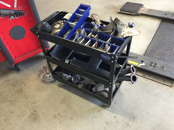

In deze bakjes heb ik alle bouten gesorteerd, zijn er nogal wat namelijk
De baksteunen
De linker hydrosteun, rechter had ik in 2013 vervangen, die zag er net zo verrot uit

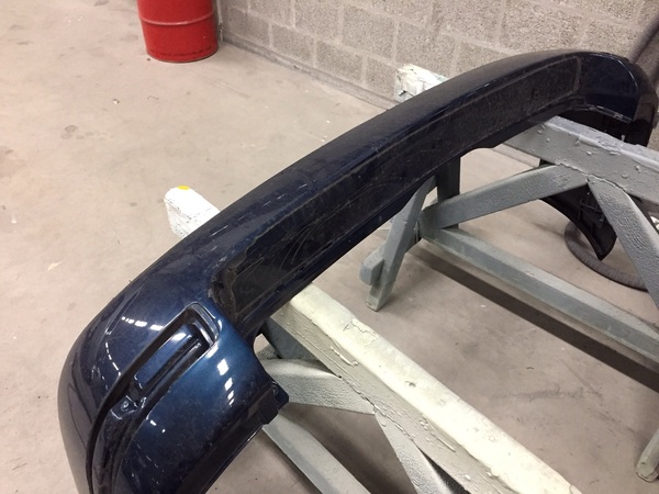

Hij staat bij de spuiter om de motorkap, dak, complete rechter zijkant en achterbumper over te doen, ieder paneel zit wel iets op wat niet netjes is helaas. Kort getwijfeld om het helemaal te doen maar links is nog wel aardig en de achterklep ook, portemonnee doet ook nog een beetje zeer van de T4 dus dit is voldoende zo.
Eindelijk een set knappe dakrailsen gescoord, nieuwe Rieger voorbumperlip welke structuur erop krijgt en zijdeglans net als alle andere kunststof delen.

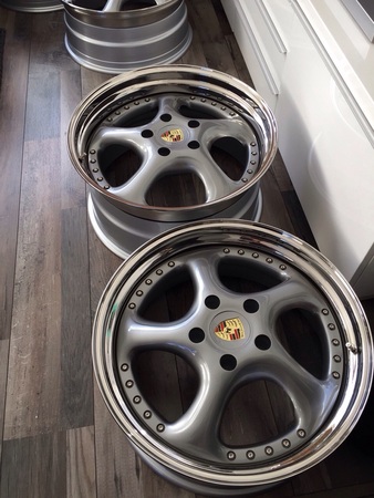

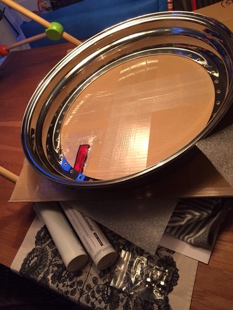

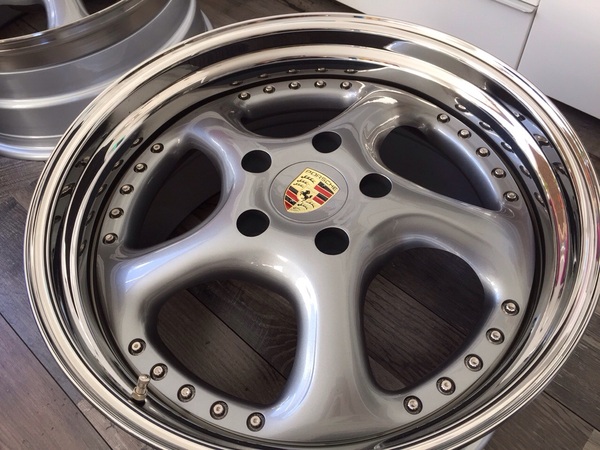

Zomerset ook aan het opknappen. 4 nieuwe RVS randen erop gezet, binnenkommen zilver en harten grijs. Voorwielen zijn nu 8,25 en achter 9,5

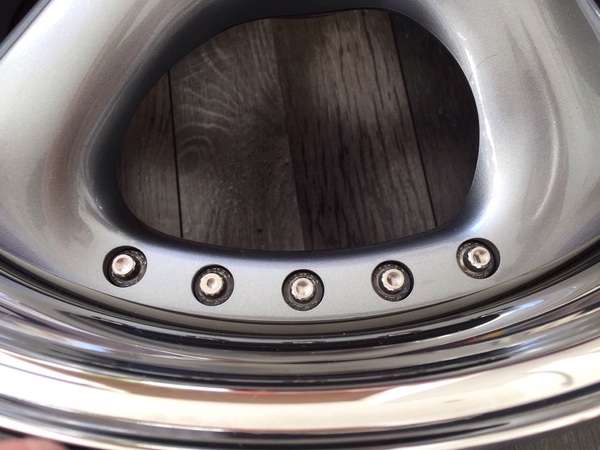

Alle boutjes heb ik gelijk gezet met de tekst
Nog even een foto na het spuiten.
Als het weer beter word gaat de set eronder en ga ik de auto weer eens helemaal detailen.
