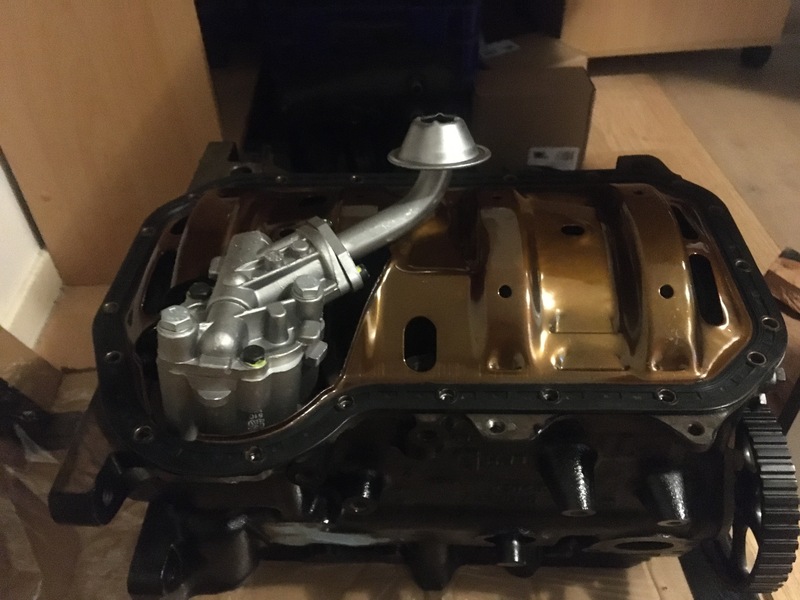

Ik heb er nu zo’n extra plaat tegen het schuimen van de olie door de krukas bij in, maar nu vervalt de plastic plaat die normaal over de pickup van de oliepomp zit. Nu vervalt dus ook de plastic dam die het links-rechts slingeren van de olie in het carter in de bocht voorkomt. Deze lijkt mij wel vrij noodzakelijk, toch?
Geloof dat er hier ook een versie van is welke alleen deze dam heeft, iemand zoiets liggen bij toeval? (Of een andere oplossing, buiten een Schrick pan dan )
  #229
Old 19-01-2020, 19:18
Roy16VG60's Avatar
Volksforum Donateur - Mr G60
Posts: 1,315
De enige oplossing hiervoor is een schrick pan, maar zoals je het nu hebt is het prima. Geeft geen problemen in de bochten.

Een schrick pan heeft ook een groter risico op scheuren omdat hij van aluminium is. Je raakt al snel wat met een Golf 2 wat met die stalen pan minder risico oplevert op schade.

Bij de 1600 GTI zit die er wel nog op. Herinner me iets dat de montage volgorde niet heel normaal was...
  #238
Old 20-01-2020, 10:25
RobertVoorst's Avatar
Join Date: May 2015
Posts: 1,254
Die bedoelde ik inderdaad! Eerst moest inderdaad die plaat erop, en dan kan pas de oliepomp gemonteerd worden. Liep ik ook tegenaan toen ik de pomp al gemonteerd had ..
EDIT: Na even zoeken gevonden 055115221B
