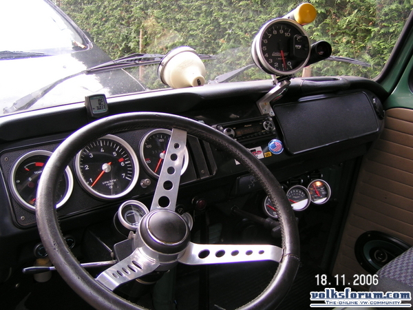

  #248
Old 26-11-2006, 22:25
wannabay's Avatar
wannabay wannabay is offline
Posts: 106
[/QUOTE]
Gaaf stuurtje.
Kan je verklappen welk merk, en eventueel waar vandaan?
top project trouwens. Lekker apart
  #249
Old 27-11-2006, 10:40
Fahrvergnugen's Avatar
Posts: 1,407
Originally Posted by wannabay
Gaaf stuurtje.
Sorry, is al meer naar gevraagd.
Stuur zat er in toen ik hem kocht, ik heb het stuur van onder en boven bekeken maar geen merk of iets dergelijks kunnen vinden.
Er is mij ooit verteld dat de claxondop van een spijl is, meer weet ik helaas niet.
