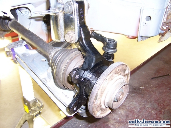

Zo,weer even een paar fototjes!
Gaat nu echt lekker,voorterrein er weer onder met orginele fusees en nwe powerflexjes.
Nog even stabistang spuiten,en ook er onder.
komplete uitlaat er onder,maar dat was al verteld...,klinkt echt super,vooral niet te hard.
Nu is het toch echt wachten op de rembeugels,achter nog de goede remschijven nodig en blokken,zijn nog 5x100.
Dan nog handremkabels.

Echt helemaal geweldig dit. Ziet er top uit man.
Maar hoe heb je het nu opgelost met de vr6 aandrijfassen in de originele fusee`s?
Aangezien de assen veel dikker zijn gaat dat standaard niet passen natuurlijk.
En zo te zien gebruik je nog steeds de 4x100 steek...
  #244
Old 12-03-2007, 07:24
karretje's Avatar
karretje karretje is offline
Posts: 613
Hallo Ron,
Die aandrijfassen zijn van een golf 2 gti,en dan gewoon met 100 mm kineten er op,weet niet of golf twee dat ook heeft,maar paste gewoon!
Alleen een kant is te lang,de linker kant.
Dus voor die kant ben ik ffe op zoek naar een cabrio as of scirocco 16v,maar ga bolku bellen v/d week,die heeft er een liggen.
De steel 4x100 hou ik gewoon,heb al geprobeerd met vr6 fusees enz. maar word helemaal nix,en dit is gewoon veel veiliger.

Ok, dat valt dus allemaal reuze mee.
Had verwacht dat het niet zomaar zou gaan passen namelijk.
Als Bolku nou niks heeft liggen dan weet ik misschien nog wel een as voor je te liggen.
Ben normaal niet zo heel veel hier te vinden, stuur maar een PB mocht je echt op zoek zijn.

misschien al eerder gevraagd, maar welke versnellingsbak gebruik je? die van de golf 3 (?) VR6?
  #247
Old 12-03-2007, 17:32
karretje's Avatar
Posts: 613
De bak is ook gewoon van de vr6,eigenlijk alles,behalve de carros ongeveer!
Ron bedankt stuur wel ffe hoe en wat!
