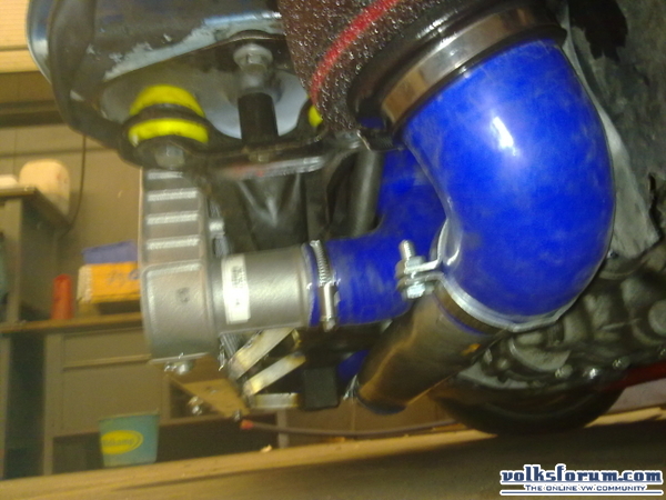

hier nog wat foto,s hoe hij af is
probeer vanavond filmpje te plaatsen
drempels worden erg lastig
lucht filter licht onder het olie filter door naar de linkse kant
inlaat buis samen met dumpvalve moet alleen nog wat accu kabels veranderen
de rotrex draaid in eigen olie bad de olie de oliekoeler is trouwens ook voor de rotrex
en nog een foto van de beperkte ruimte voor de koelvin had het liefst een dubbele van een corrado vr6 gehad maar dat past helaas niet

Zo te zien gebruik je ook maar 1 spal, 2 spals zullen ook beter koelen.
Wat ook een optie is en wat ik ook ga doen is een metalen plaat waar de spals in vallen. Als de spals dan aan staan wordt er lucht door de hele radiator getrokken ipv alleen de plekken waar de spals zitten.

nou vroeg ik me eige alleen af waarom je luchtfilter helemaal met een pijp onderlangs naar de anderekant gaat? heeft dit te maken met toevoer van verse lucht oid?
  #251
Old 01-01-2010, 15:44
bivw 16vg60 bivw 16vg60 is offline
Join Date: Oct 2008
Posts: 1,051
nee plaats gebrek kon hem wel gelijk naar onder hangen maar dan zat het filter ook 10cm vd grond niet verstandig ivm zand ect
