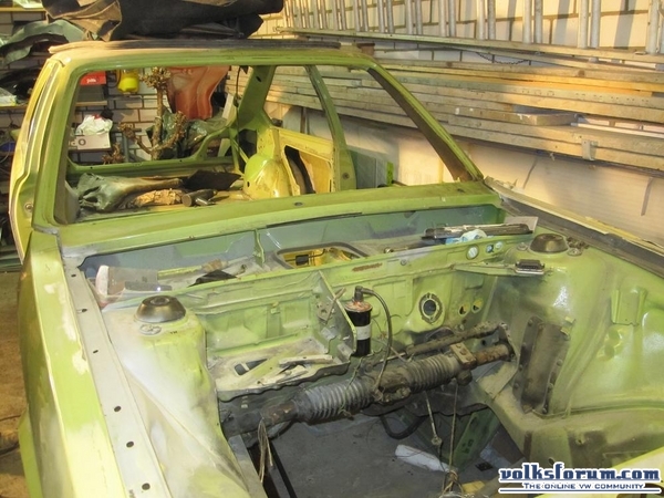

Jazeker Heb nog 1 weekje vakantie, 2 achter de rug.. HEEL veel gedaan, zal een dezer dagen nieuwe foto's posten, want dat wordt tijd
Bijna hele body is kaal nu, plaatwerk aan de koets is klaar, alleen de rechter deur nog. Motor en bak zijn eruit inmiddels, alleen dashboard en 2 ruiten moeten er nog uit en de achterklep eraf, dan kan ie geschuurd worden ....
Vd week bodem verder kaal maken (***werk), ben over de helft. Dan kan ik de bodem ook met brunox behandelen en in de pek zetten

Deze komt gewoon terug, tis n automaat en t blijft n automaat Maak em helemaal schoon en er moet een nieuwe keering tussen de bak en de koppelomvormer. Heb em eigenlijk verkeerd uit elkaar gehaald. Ik heb de motor met koppelomvormer eruit getrokken, maar ik kwam er te laat achter dat je de meeneemschijf van de koppelomvormer af moet schroeven en dan de motor eruit haalt. Koppelomvormer blijft dan aan de bak zitten. Maar ja, nieuwe keering erop en het moet weer gaan
Zit er wel aan te denken om over te gaan op elektronische ontsteking, gewoon omdat t kan

Zo... werd weer eens tijd. Carros is inmiddels op de veerpoten na, helemaal kaal. Carb. zit ook alweer bijna in elkaar. Verder heel veel delen opnieuw in epoxy en opnieuw gelakt. (teveel om op foto te zetten) Rest spreekt voor zich.
Motor heeft inmiddels original TSZ-H ontsteking (elektronisch)
