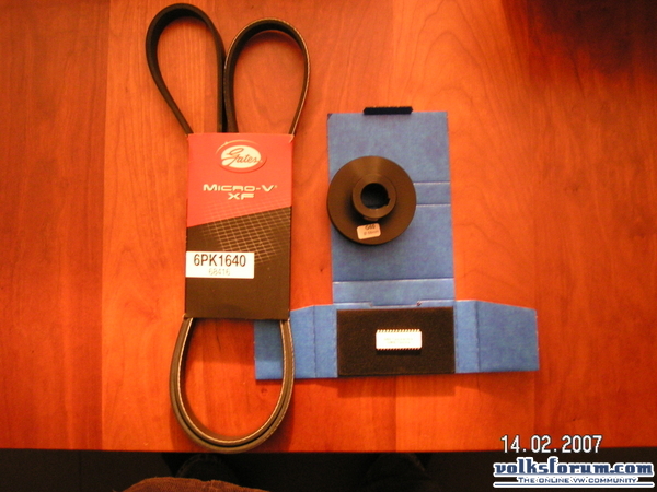

Zoals vele van jullie zelf weten, vermogen went. (veel te snel)
Zo dus ook bij mij, in het nieuwe seizoen wil ik toch eens voor die kerstboom gaan staan, dus het werd tijd voor een upgrade.
68mm poelie, kortere riem en nieuwe chip.
ik rijdt nu met 1 bar en in combi met deze chip zou ik richting de 180PK moeten gaan.
Om volgens de regeltjes een beetje op mijn plaats te blijven zitten heb ik ook maar een 4-punts gordel met electrische vergrendeling aangeschaft.
Ik ben benieuwd.
Gr,
Paul
