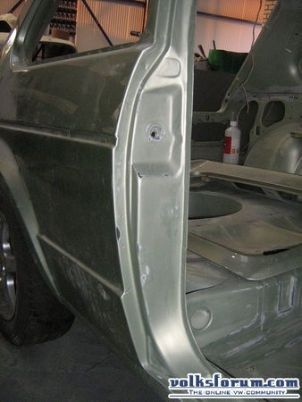

hemel op 7 mei jl.:
sponing portier links op 7 mei jl.:
steenslag op de kokers wordt eraf geschuurd en fijner aangebracht.
want wat erop aangebracht was, was wel erg grof van structuur in vergelijking met het origineel.
sponing portier rechts op 7 mei jl.:
dit was het alweer, binnenkort meer!

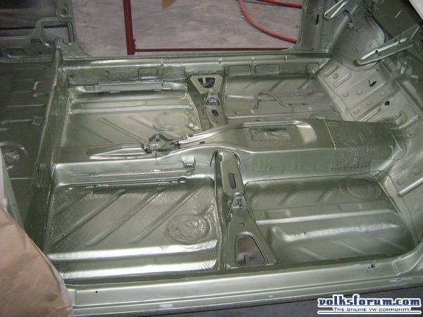

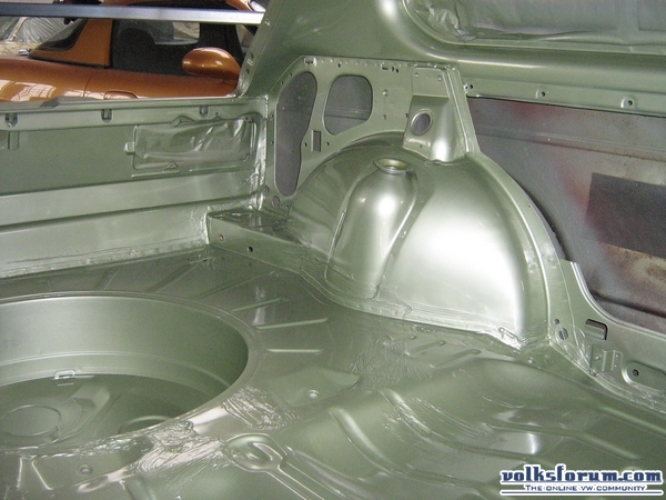

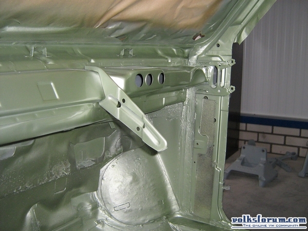

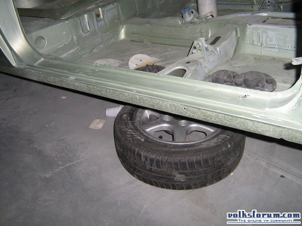

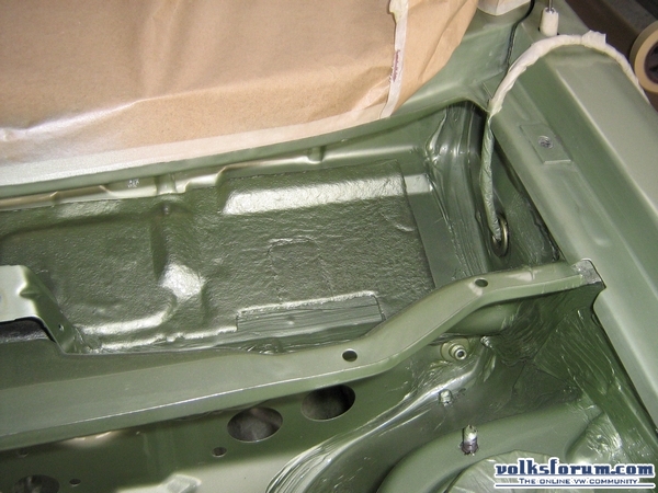

Na een tijdje niet wat geupdated te hebben wegens vakantie, haal ik vanavond de schade in.

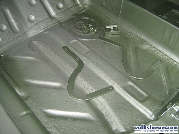

Op 25 mei jl. is de motorruimte en de binnenkant van de auto gespoten.
De binnenkant is zeer netjes gespoten, zie de onderstaande foto's.
Echter hing bij het spuiten van de motorruimte zoveel spuitstof dat enkele dingen niet goed geraakt zijn.
Deze punten worden op de foto's die zometeen volgen wel duidelijk, en zullen bijgespoten worden.
Motorruimte is geen eitje om te spuiten, met al die kronkeltjes, naadjes en hoekjes.
Op de motorruimte en binnenzijde is ruim 2 l oerlak opgegaan.
binnenkant op 25 mei jl.:
Golf MK 1 - 1.1 CL juli '82

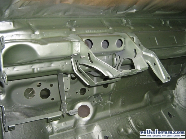

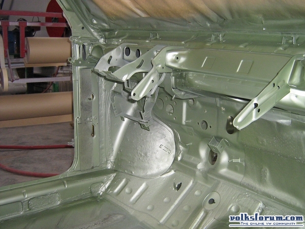

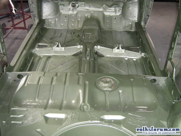

Tot zover de binnenkant van het koekblikje
Zodirect volgen de foto's van de motorruimte.

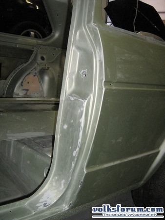

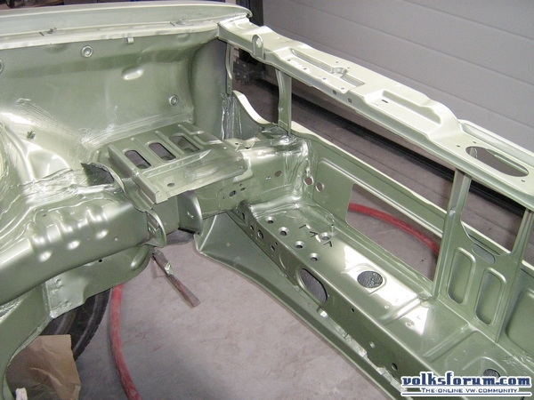

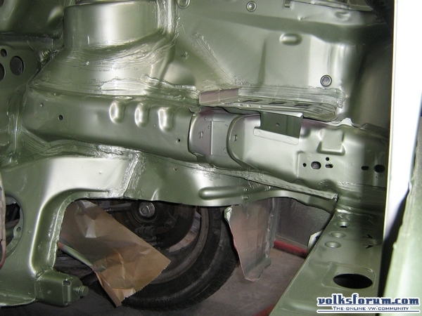

Voorkant op 25 mei jl.:
De steenslag aan de voorzijde is geheel weggeschuurd.
Hieroverheen is rode primer gespoten, en later verdunde bodyshutz gemengd met lak overheen gespoten.
Dit heeft als resultaat dat de lak niet na één ketsend steentje barst met alle gevolgen van dien.
Op de bovenstaande foto is nog wat rode primer t.p.v. de koplamp te zien, dit zal nog bijgespoten worden.

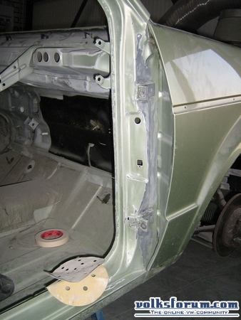

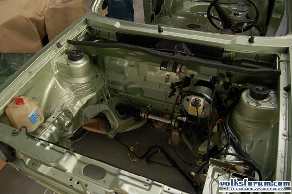

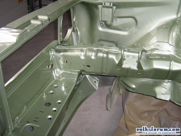

Motorruimte op 25 mei jl.:
  #349
Old 02-06-2008, 20:04
golfr32's Avatar
golfr32 golfr32 is offline
Posts: 832

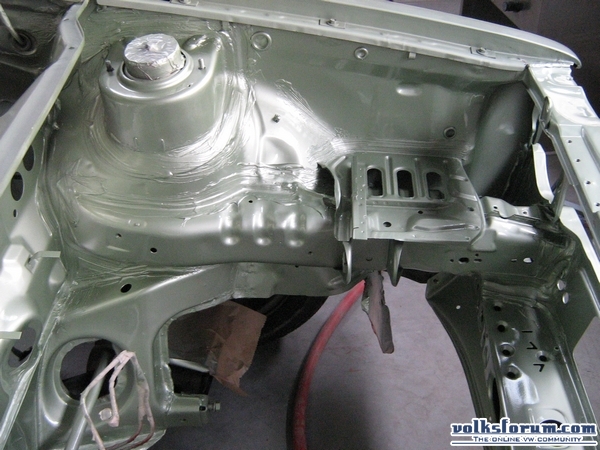

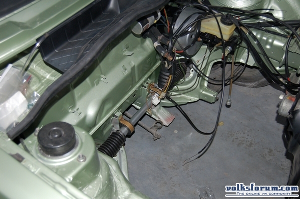

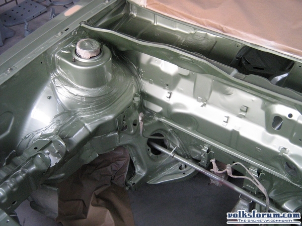

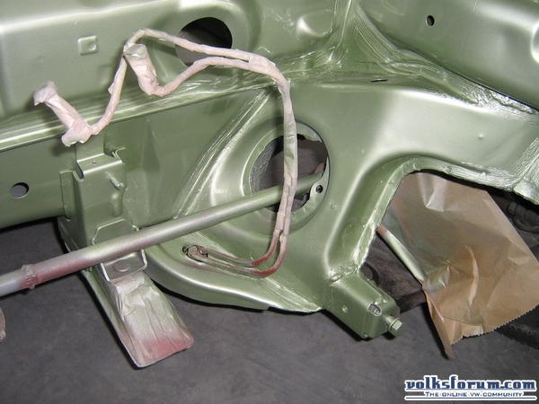

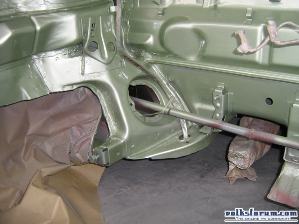

Afdruk van de tijdelijke stuurstang is nog te zien in het plaatdeel eronder, dit zal ook bijgewerkt worden.
  #350
Old 02-06-2008, 20:05
golfr32's Avatar
Posts: 832

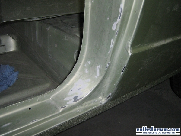

De accubak en motorsteun ernaast wordt nog bijgewerkt.
Dit geld eveneens voor de linkerkoker aan de linkerkant, waar de spuiter niet zo gemakkelijk bij kon komen omdat het verf reservoir te lomp is.
De onderstaande foto moet je even voor je zelf rechtsom draaien zie ik nu pas
Tot zover deze update

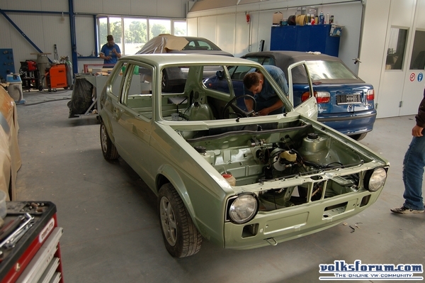

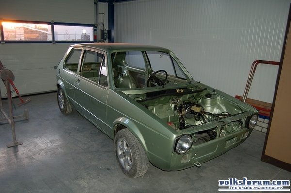

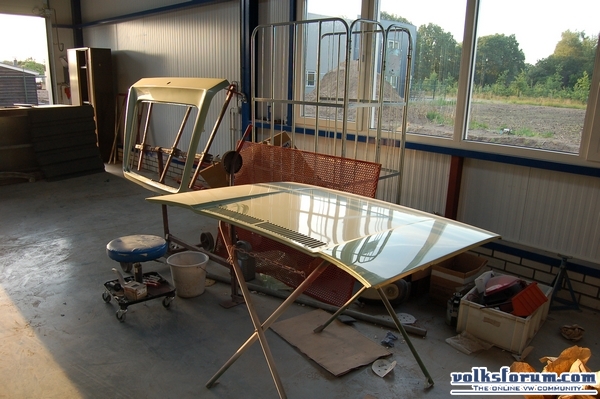

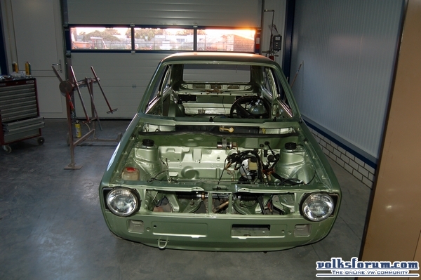

Wederopbouw op 16 juni jl.:

Eindstadium wederopbouw op 16 juni jl.:
tot zover de update, wordt vervolgt.
