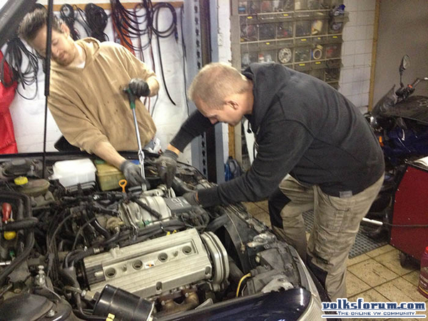

Heb de afgelopen tijd al wat kleine kwaaltjes verholpen, zoals een lekje op de stuurpomp en het contactslot blokje.
Van het weekend ga ik de distributieriem vervangen, zal wel een leuke klus worden

Heb zelf 2 jaar z'n s6 gehad, alleen het model na deze.
Distri is goed te doen. heb het zelf al een keer gedaan.
bumper er af en front los en naar beneden klappen.
(wel even oppassen dat er niet teveel spanning op de airco slangen etc. komt te staan.)
Verder kun je er dan prima bij.
Neem gelijk even de thermostaat en de waterpomp mee.
Thermostaat zat bij mij achter de dist. riem.

Met hulp van Hans en Stijn een volle dag mee bezig geweest.
Zaten uiteraard wel wat dingetjes tegen, maar het grootste probleem blijft dat je nergens echt makkelijk bij kan
Had gelukkig al het speciale blokkeergereedschap geleend. Bij de vorige distributiewissel hadden ze de nokkenaspoelies vast laten zitten en gewoon alles op de riem afgetekend, en ik merk dat hij nu toch net ff wat feller op het gas is en op de snelweg net een tikkeltje zuiniger
