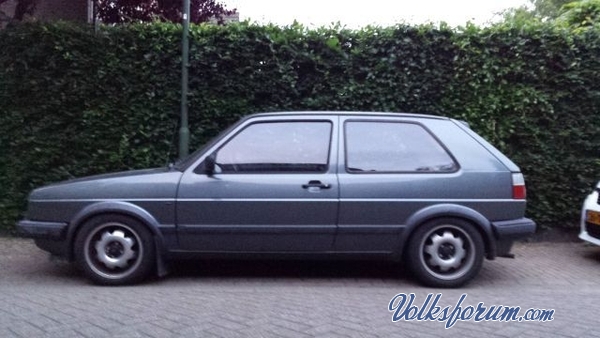

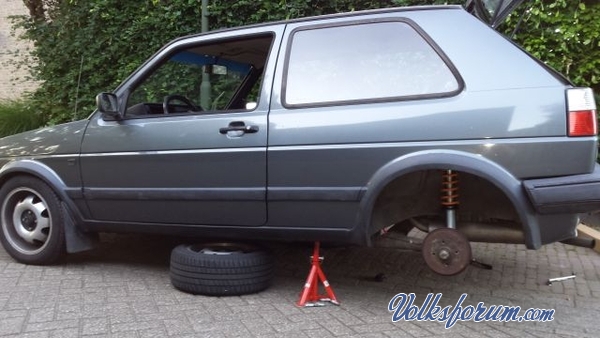

bij deze alvast een aantal foto's van het resultaat met de schroefset.
kan voor, op dit moment niet veel lager want hij loopt al afentoe aan :P
en moet dus nog een keer fijnafstellen, want hij ligt nu achter lager als voor, en dat wil ik juist andersom
verder ook andere achterlichten gemonteerd ( had ik nog liggen)
lederen gti interieurtje erin gezet (helaas een 5 deurs interieur(maar zit tog bijna nooit iemand achterin)
nu nog een keer een leuke bandenmaat vinden en laten monteren om mn breedsetje, wat al bijna 2 jaar onder het stof ligt
en dan wat plattere bandjes, dus hopelijk nog wat zakken.
maar hoe lossen jullie het op met dat kleine randje van het zijscherm/wielkuip (wegslijpen of omkloppen oid...) want dat is de grootste veroorzaker van aanlopen heb ik het idee..
