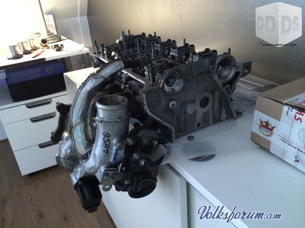

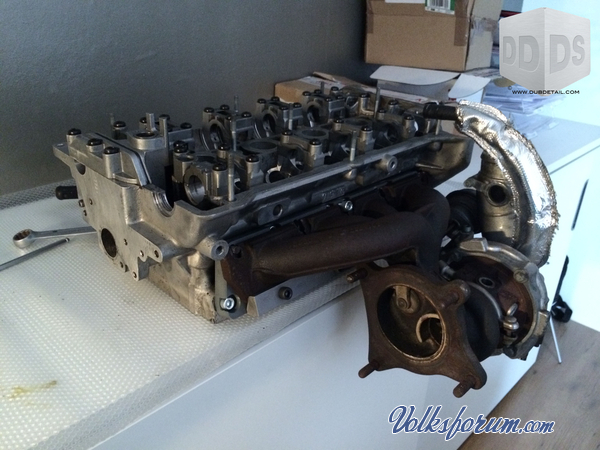

Ik ben alweer een paar dagen terug en niet stil gezeten.
Kop opgesnorkeld uit opslag, gedemonteerd en schoon gemaakt.
De hele 1.8t kant heb ik in CAD staan.
Nu even een afspraak bij BluePower maken om een turbo te lenen.

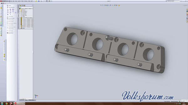

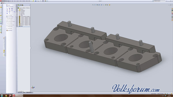

Klaar met de ontwikkeling.
Van de week wil ik een kunststof prototype frezen.
Ik ga deze plaat aanbieden als een kit:
-RVS adapterplate
-Pakkingset (20vt, TFSI)
-Brackets
-Studs
-Nordlock borgringen
-Moeren
-Tubetje ceramisch vet.
Optioneel biedt ik ook nog een ''Turbo Outlet Silencer Delete Insert''.

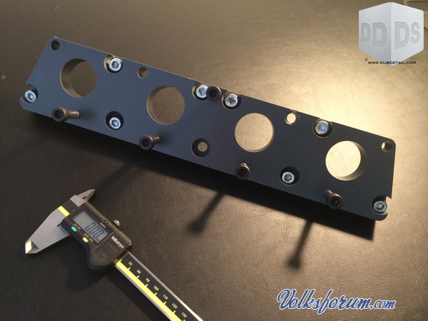

Prototype afgerond.
Past allemaal als een bus.
De plaat:
Op de kop:
Turbo erop:
Volgende stap is een versie uit RVS met het juiste bevestigingsmateriaal.
En dan mag er iemand naar voren komen die deze set wil monteren op zijn motor om te kijken of alles netjes past en plug&play is.
