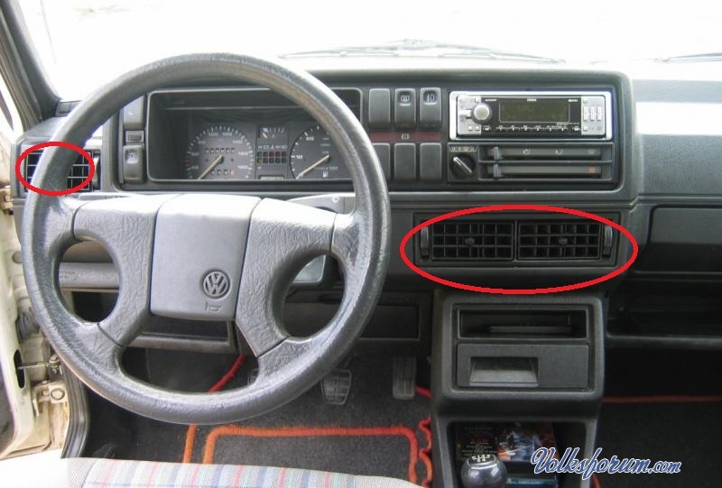

Heb weer een paar vragen.
Vraag 1: hoe krijg ik mijn 'blazers' eruit? Moet ik iets losdraaien of klikken? Durf het niet te forceren want wil het niet breken.
Vraag 2: mijn "topkes" om mijn deur op slot te doen wil ik graag vervangen door andere. Moet ik ze dan gewoon losdraaien of hoe moet ik ze vervangen?
Sorry voor alle (stomme) vragen maar ja, ben nog altijd een groentjes
Daily: Audi 80 B3 (1991)
Oldtimer: Golf 2 (1986)
  #25
Old 29-04-2015, 19:35
Erik Baas's Avatar
Join Date: Mar 2012
Posts: 2,560
1: Met beide handen vastpakken (aan de horizontale strips!) en stevig maar voorzichtig naar je toe trekken.
2: Ze zitten er op geschroefd, dus je kunt ze gewoon losdraaien.

Bedankt Erik! Het is gelukt.
