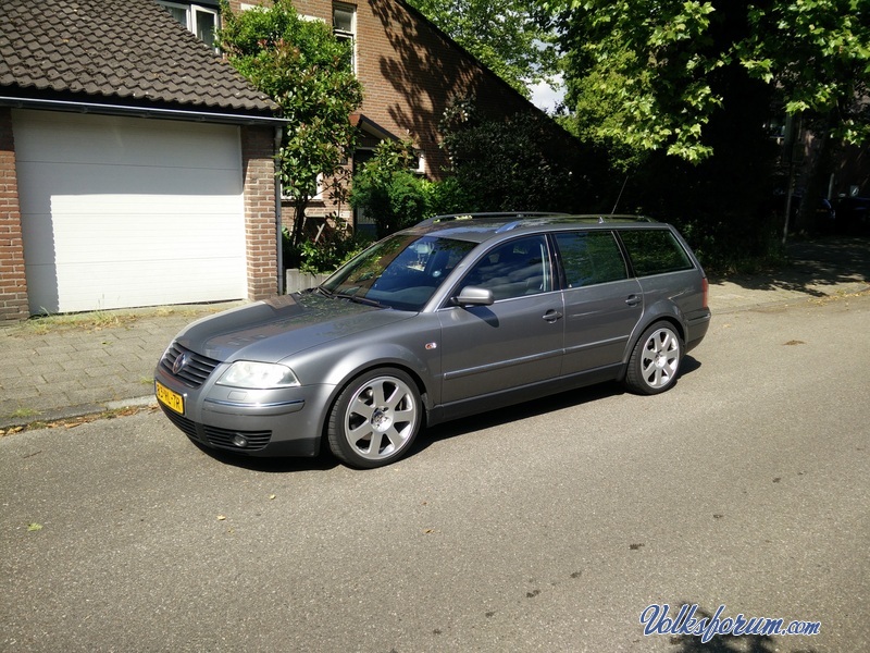

Phaeton velgen zitten eronder met 10mm spacers en 30mm Eibach veren, ziet er opzich prima uit en rijdt goed, je merkt echt niet dat ie wat lager staat.

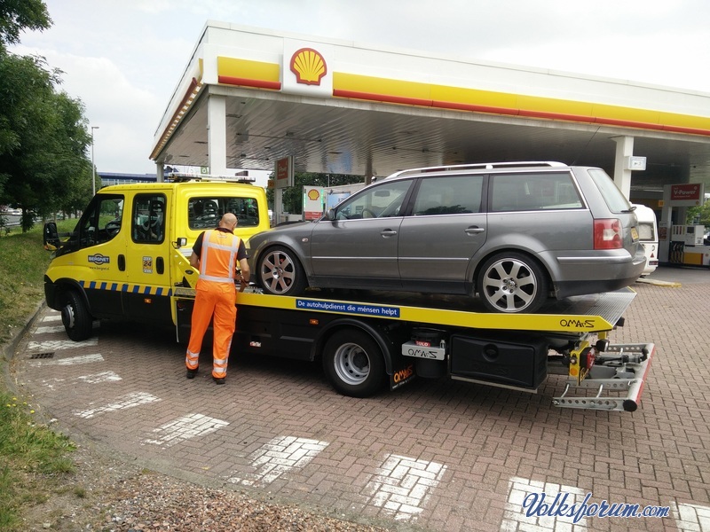

Helaas staat ie hier met de motorkap open omdat we op vakantie in Italie in the middle of nowhere met 30+ graden met vrouw, kinders en hond opeens geen multiriem meer hadden
Afijn, nieuwe multiriem erop laten zetten en weer gewoon thuis gekomen, dat heeft ie wel goed gedaan, 1400 km heen en 1400 km terug. (Alleen erg vaak tanken )
Nog geen week later rijden we op de snelweg en gaan alle toeters en bellen van de temperatuur af, gelukkig nog net met de motor af op de parkeerplaats uit kunnen laten rollen.
Tweede keer afslepen.
Even het front loshalen (halve dag werk met alle vastgerotte torx bouten)
om bij de distributieriem te komen
Om vervolgens de boosdoener te kunnen demonteren: originele waterpomp met 250.000 km ervaring.
De riem zelf was 50.000 km terug nog vervangen. Bedankt vorige eigenaar, voor dit fantastische staaltje bezuiniging.
