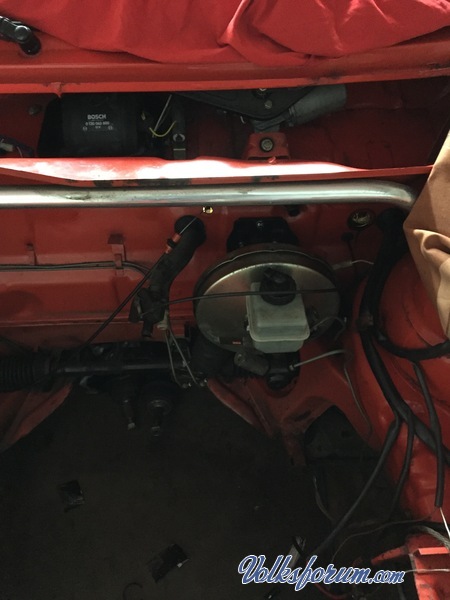

Afgelopen week weer wat onderdelen gekocht en gemonteerd
Rembekrachtiger van een cabrio. Alleen zijn de remleidingen te kort aan de rechterzijde van de auto. Kan je deze verlengen of moet je dan nieuwe leidingen leggen?
Ook een opvoerpomp voor in de tank gemonteerd
Kabelboom weg gebracht. Deze wordt op maat gemaakt.

@ Jeroen; hoe zit het met de motor steun aan de linkerkant?

Ik heb de originele al los geslepen. Moet alleen hem nog omlassen naar achteren

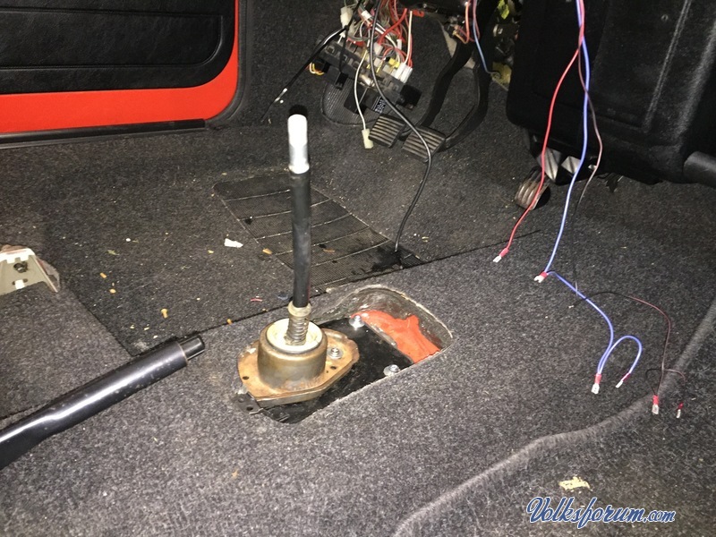

Het schakelmechanisme voor de 5 bak gemonteerd
Toch wel apart dat alle montagepunten voor het mechanisme al aan het stuurhuis zitten. daar is wel over na gedacht haha

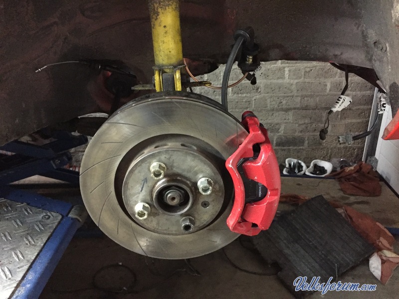

Nog nieuwe remleidingen links en rechtsvoor gemonteerd omdat deze te kort waren vanwege de nieuwe rembekrachtiger die een stuk verder naar voren zit.
En de nieuwe remmen gemonteerd

Schiet vlot op, maar als je een paar foto's terug scrolt zie je dat die remdrukbegrenzer op de voorste aansluiting zit en nu op de achterste. Ga je trouwens op schijven rijden langs achter?

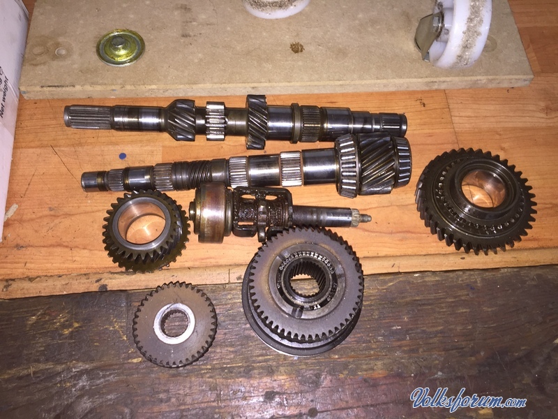

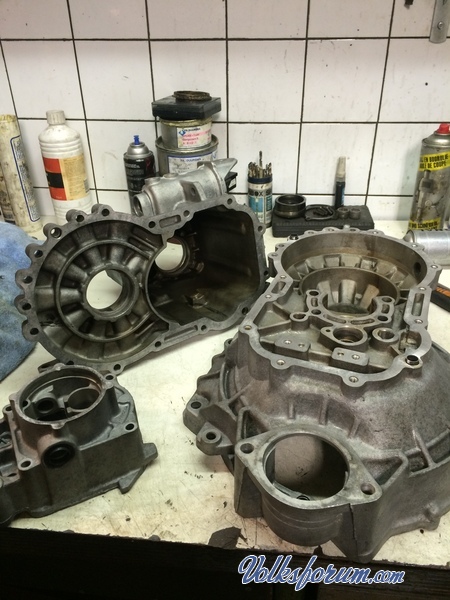

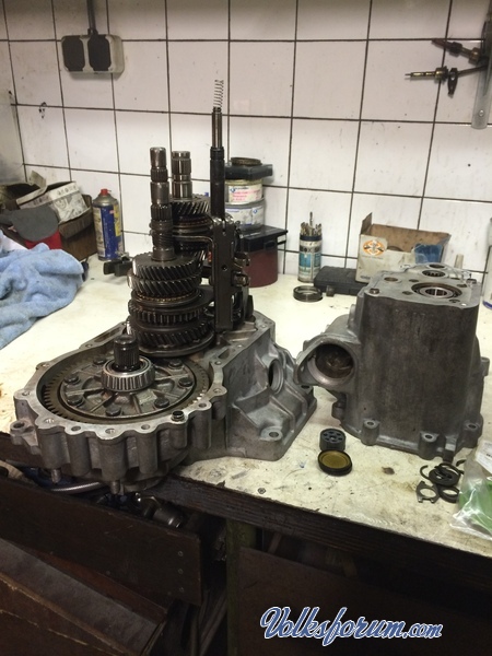

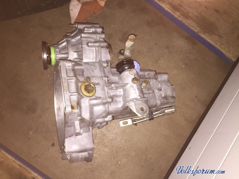

Van het weekend de versnellingsbak opgehaald. Deze heb ik laten reviseren en een boutenset in het diff laten plaatsen.
De bak was aardig vies van binnen
Helemaal weer schoon en gestraald
Ik heb de bak gekocht als zijnde een goed werkende bak. Totdat hij uit elkaar lag en de hele 5de versnelling kapot bleek te zijn.
Weer helemaal fris
MK1 --> 20VT

Ik was niet van plan om schijven achter te gaan monteren. 280 mm voor zou goed genoeg moeten remmen
