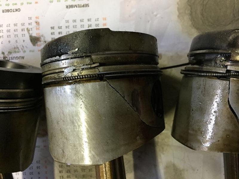

Het is al weer een tijdje dat ik wat geüpload heb, dus bij deze een kleine update.
Inmiddels hebben we al een paar aanpassingen gedaan aan de g60.
Als eerste hebben we de originele veren vervangen voor een weitec schroefset.
Daarna hebben we gelijk een setje brembo's gemonteerd icm staalgevlochte remslangen en eibach spoorverbreders.
Daarna hebben we het blok nog wat verder "opgevoerd", dmv een nokkenas, spaghetti spruitstuk, bewerkte gasklep en andere chip.
Hij liep erg mooi en ging bizar hard, helaas niet voor lang...
Het resultaat is 2 gesmolten zuigers. Buiten de zuigers om valt de schade heel erg mee. Zelfs de cilinderwanden hebben geen schade! Alleen wat hele lichte krasjes die je niet met je nagel voelt.
Gelijk gesmede zuigers en heel de mikmak besteld, zodat we snel weer kunnen rijden. Kost wat, maar dan heb je ook wat zullen we maar zeggen...
We hebben besloten om de originele zuigermaat te nemen. Veel zouden misschien zeggen dat het zonde is om niet gelijk op te boren, zodat alles weer vers is. Alleen zou dat betekenen dat de motor eruit moet, en dan zouden we dit seizoen niet meer rijden. Aangezien wij niet elke mogelijke pk eruit willen halen, gaan we er niet heel veel van merken.
Plan is om alles zaterdag in te bouwen.

Holy smoke, dat is niet niks! Ben je niet bang dat je teveel compressie verliest?

Waarom zo ik veel compressie verliezen? De nieuwe zuigers hebben dezelfde compressieverhouding als de originele. Ook de zuigerwanden zijn nog prima en hebben niet veel slijtage.

zou de cilinderwanden wel ff honen voordat de nieuwe zuigers erin gaan.
zo te zien hebben de zuiger goed op hun bordje gehad.
voordat je met de nieuwe setup gaat rijden zou ik m eerst maar eens goed af laten stellen.

Motor er uit en terug er in is vlot te doen, dat hoeft het seizoen niet te verpesten toch? Beter in een keer goed. En anders maak je toch een 2e blok klaar naast de auto zodat je daarna vlot kan wisselen?

Heb je de boring gemeten op rondheid en de maat? Een G60 zuiger is nogal zwaar en loopt door de korte stang niet super 'rond' zeg maar. Meestal hebben ze dan ook een flinke stootrand en is de boring ovaal. Als de boring nog wel echt goed is dan wil dat iig zeggen dat de auto niet veel op zijn flikker heeft gehad! Vergeet niet de slotspeling van de zuigerveren te controleren, gaan veel mensen de mist mee in.
We gaan er inderdaad een hoonboor doorheen halen. En afstellen staat ook zeker op de planning.

Blok is inderdaad zo gewisseld, maar helaas hebben we al niet heel veel vrije tijd en we willen ook weer graag aan de zwarte g60 beginnen. Ik snap dat je zegt beter in een keer goed, maar die paar pk die we verliezen nemen we voor lief.

Dit blok heeft de kleinste stootranden van alle blokken die ik hier heb liggen. Ik heb verder niet gemeten hoever het is uitgesleten of ovaal is. Maar het blok verbruikte niks aan olie en ook nooit hebben we gemerkt/gedacht dat hij wat minder compressie heeft als zou moeten.
Bedankt voor de tip over de slotspeling. Weet je toevallig wat de maximale speling mag zijn?

Altijd specificaties van de fabrikant aanhouden: Bij je zuigers heb je een blaadje gehad met maten of een rekensom om het uit te rekenen aan de hand van de boringmaat.
