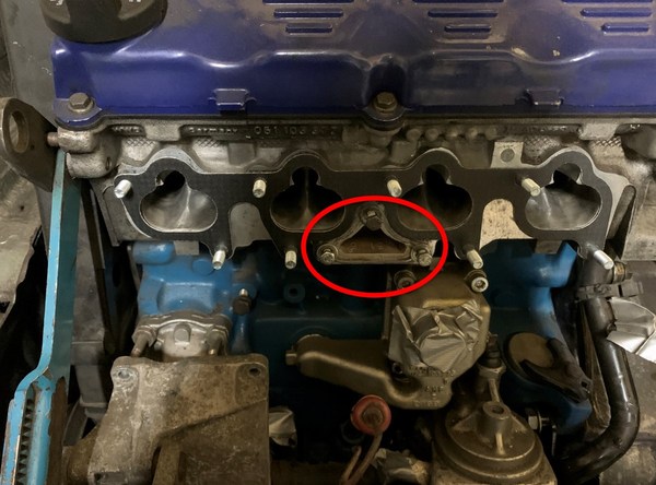

Gisteren weer verder gegaan. Tapeindjes en inlaatpakking gekocht.
Echter mis ik de aansluiting voor de KVS die onder je inlaatspruitstuk zit.
Ik te koop gevraagd zet ik een oproep, als iemand nog wat heeft dan hoor ik het graag.

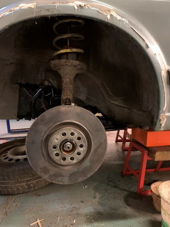

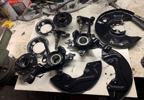

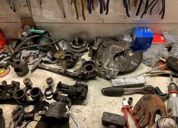

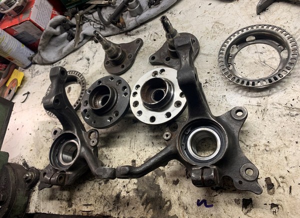

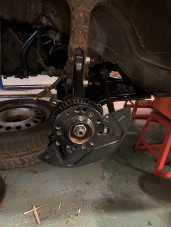

Afgelopen dagen weer flink bezig geweest met de fusee stukken remmerij. Alles is uit elkaar gehaald en opgeknapt. De naven aan de voorzijde zijn naar 5x100 geboord en de nieuwe schijven aan de achterzijde zijn ook naar 5x100 geboord.
Geheel is ontroest, geschuurd en gecoat. Fusees zijn voorzien van nieuwe SKF lagers.

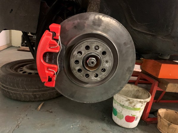

Ook even een remschijf erop gezet om te kijken hoe het staat. Gaat heel mooi staan straks met velgen erop.
En hier het verschil te zien tussen de TT schijf en de originele schijf. Dat moet wel wat beter gaan remmen!
De remklauwen voor en achter liggen ontroest klaar. Ik ga de binnnenkant nog schoonmaken en dan rood spuiten. Brackets krijg ik deze week terug als het goed is.
25,4mm hoofdremcilinder is ook bezorgd, nu nog even wachten op de rembekrachtiger en het geheel kan weer in elkaar en worden ontlucht.
ABS systeem laat ik dan ook voor wat het is. Zonder ABS gaat prima, mijn oude g40 heeft ook geen ABS en dat ging meer dan prima.

Achter had je niet om hoeven boren. Golf 3 5x100 schijven passen er zo op
Mmm dat wist ik niet.
Zijn er dan ook schijven die hetzelfde zijn gedimensioneerd met dezelfde diameter als TT schijven achter?
Dan kan ik achter remklauwen gebruiken van de TT.
Ik heb nu nieuwe van Brembo gekocht.

Volgens mij heeft een TT gewoon golf 4 klauwen achter. Deze kun je gebruiken icm de originele of golf 3 schijven. Volgens mij moet je ze wel op de kop plaatsen maar dat weet ik niet meer precies. Ik heb met Golf 4 klauwen ook wel eens Golf 2 klauwen vervangen omdat ze van aluminium zijn en dus niet ieder jaar vast zitten bij de apk.

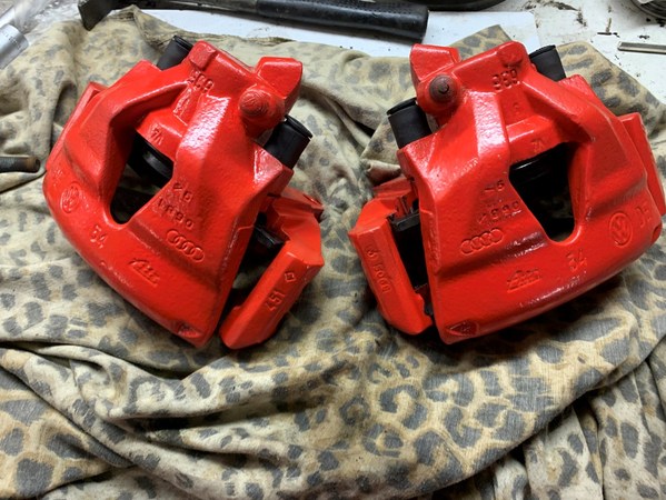

De remklauwen van de voorzijde zijn klaar. Gereviseerd, gespoten en gemonteerd. Resultaat mag er wezen.
De achterkant worden golf 4 / TT remklauwen. Ik had ergens nog een nieuwe gereviseerde liggen. De andere reviseer ik zelf dus die zijn weer helemaal vers strakjes. Ook die zijn nu gespoten, 2e laagje rood gaat er vanavond overheen.
Hier wat foto's:
Nu nog de juiste remleiding erbij scoren (originele aansluiting is anders dan de TT). 25,4mm HRC heb ik inmiddels ook, nog even wachten op de rembekrachtiger en het geheel kan worden gemonteerd en daarna vullen en ontluchten.

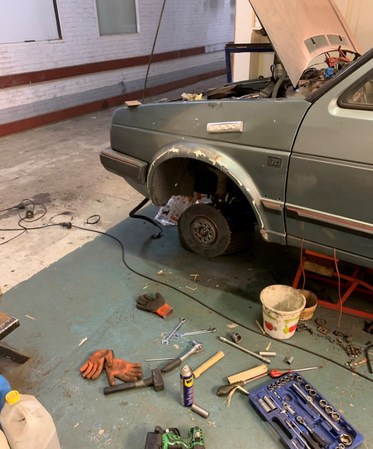

Even een update. De afgelopen tijd flink bezig geweest om de auto verder te krijgen.
Inmiddels is het remsysteem gereed. Ik heb voor en achter goodridge staalflex remleidingen geplaatst. Helaas zijn de originele nippels kapot gegaan en heb ik ze moeten fixen met een stukje koperpijp en knelkoppelingen. Nog niet eerder gezien, maar het werkt wel zo.
Waar ik flink mee bezig ben geweest is het pasmaken van de rolkooi. Ik heb deze jaren geleden ooit gekocht en volgens mij kwam die uit een golf 2 cabrio. De rolkooi was dan ook te hoog en ik heb hem een stuk moeten inkorten. Dat het een schroefkooi is heeft er niet makkelijker op gemaakt. Het was noodzakelijk om ophangpunte te maken. Momenteel zitten die erin, maar ik ben in dat proces een hoop geroeste plekken in de bodem tegen gekomen. Alles is nu dichtgemaakt d.m.v. lassen / plaatwerkherstel. Het zit allemaal onder de stoelen dus uitendelijk zie je er vrij weinig van.
