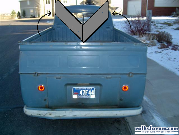

je kunt het ook in de midden laten schanieren!

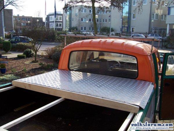

De vorderingen na gister:
Een bevestigings plaat gemaakt voor het scharnier aan de "laadklep".
Frame is klaar:
Inmiddels ook begonnen met het buigen van traanplaat, binnenkort maar ff platen op maat knippen op school, want met een decoupeerzaag is toch niet echt een succes
Hoe bedoel je , in 2 stuuken ofzo?!
Grt Frederic.

jazeker dan is de klep niet zo zwaar, je deelt hem gewoon door de midden en laat de klep daar schanieren

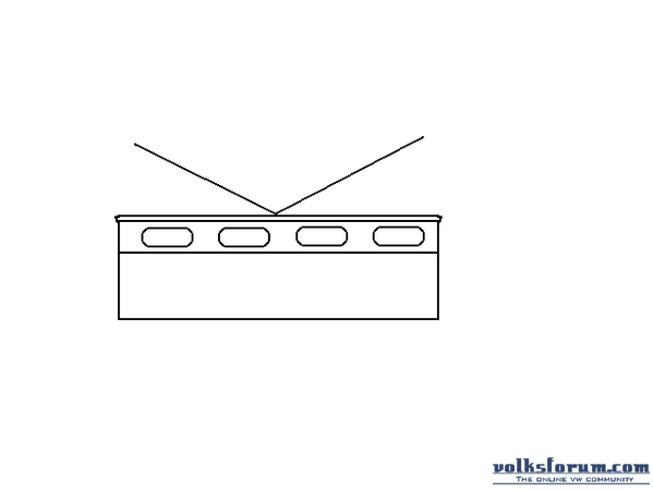

ff wat gemaakt met paint hopelijk wordt het je nu wat duidelijker en is dit wat JeeWee bedoelt
het grijze zijn de twee kleppen. die je naar het midden toe openklapt
de schuine zwarte lijntjes zijn de twee kleppen..
hopelijk dat ik je hiermee geholpen heb.

Hmmm, op die manier heb ik er nog nooit aangedacht!
Misschien wel een leuke mogelijkheid.

hee heeswijk thanks ja zo bedoelde ik het ook ja! Tsja rijdt al wat jaartjes pickup dus dan bedenk je ook welles wat.

Probeer vanmiddag het traanplaat erop te krijgen en af te werken, zal wel bevroren klauwtjes opleveren.
Grt Frederic.

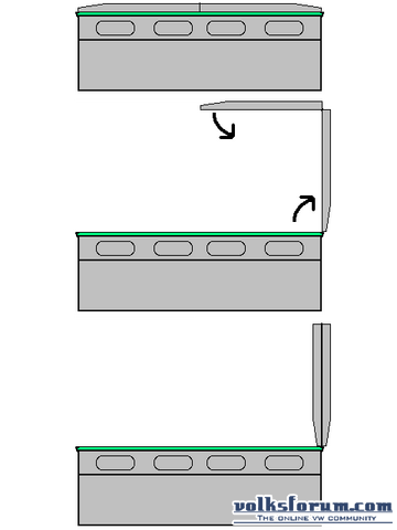

Dit is ook nog een optie:

is ook wel mooie oplossing maar dan zit je nog dat je één grote klep hebt waardoor hij nog steeds even zwaar is!!

Vandaag weer wat opgeschoten, twas alleen stervens koud!
NU nog het achterkanyje afmaken en de schroeven wat verzinken in de plaat, en gasveertjes bestellen.
Grt Frederic.

Af nog niet helemaal, maar het is de laatste dagen een beetje erg koud om op straat te werken, ben nog wat laatste stukken traanplaat aan het bevestigen, en dan wat rubbers monteren, maar mogelijk binnenkort een eigen loods en dan gaat het harder als het goed is
