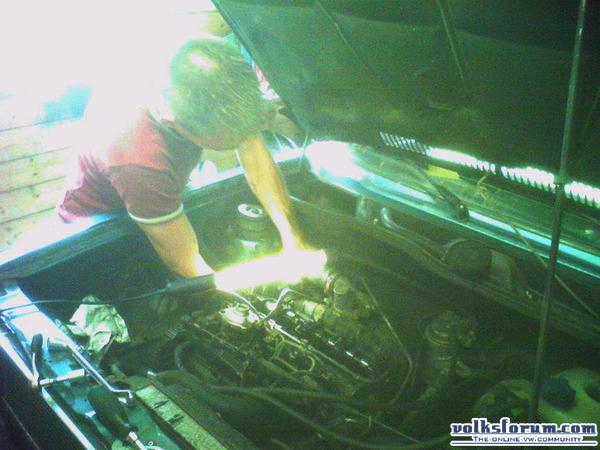

en toen was het zaterdag middag, tijd om de golf een grote beurt te geven
had helaas geen camera mee dus ff met mn mobieltje paar fototjes
hieronder enkele onderdelen
hier mn kameraad aant sleutelen
en aant eind van de middag hadden we alle filters, riempies, kleppendekselpakking, nokkenaskering en een poelie vervangen en de olie ververst
