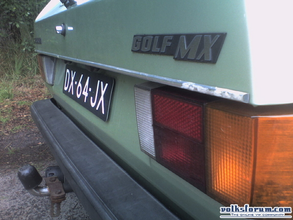

Het 'chroom' op mijn golfje is niet echt chroom meer :
Het chroom op de achterklep is wit aan het worden?

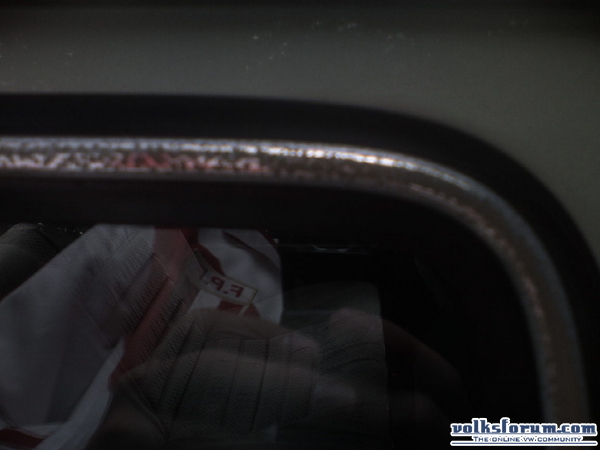

De lijstjes rond de ramen zijn aan het afbladeren
Iemand een idee hoe ik dit aan kan pakken? Oppoetsen?
Vermoed dat de lijstjes rond de ramen vervangen moeten worden?

ik heb hetzelfde bij mijn MX, de chromen randjes zien er allemaal niet meer helemaal perfect uit, en die van de achterklep zijn helemaal wit

Eigenlijk alle randjes zijn niet meer helemaal perfect, overal van die witte plekjes... Lijkt me dat dit door ouderdom+weerselementen komt? Maar is het ook op te knappen?

Die lijst op de achterklep is waarschijnlijk grotendeels van plastic, met een stripje aluminium erin. Door vocht is dit alu gaan corroderen, en tast het plastic aan -> plastic wordt wit..
De raamlijsten zijn wel van "massief"-aluminium? In dat geval nog wel opnieuw te poetsen.
Of het is ook alu in plastic -> geen poetsen mogelijk.
Voor de achterklep kom je waarschijnlijk wel weg met een nieuwe universele plak-strip in de juiste maat.

al die chroom lijsten voor in de raamrubbers en voor op de achterklep zijn nog nieuw te verkrijgen bij golf1onderdelen.nl en volkswarenhaus.de. kun je verder niks mee, dus ook niet oppoetsen. ik ze zelf laatst bij golf1onderdelen.nl weg alleen die zijn in de hoeken gaan barsten, ze hadden het nog nooit eerder meegemaakt, maar ik kreeg niks vergoed. helaas.

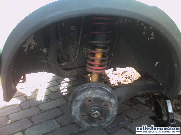

Ik vermoed dat de veren te zacht zijn. Als ik niet héél rustig over drempels/kuiltjes ga loopt hij achter aan. Je hoort dan zo'n schavend geluid. Is dit te verhelpen met stuggere veren? Ik wil (nog) geen geld uit gaan geven aan een dure schroefset, maar zo is het ook geen doen. Iemand ideen wat betreft stuggere veren?

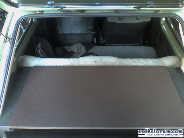

In de buurt een stuk stof gehaald (niet wat ik zocht, maargoed) en daar mn nieuwe hoedeplank mee bekleed. Moet alleen nog een manier vinden om het geheel goed te laten scharnieren, maar hier is alvast het resultaat.
Voor :
Na :
Zien ze iig de bodybags niet meer in de kofferbak liggen
Ik heb van René een dakrekje gekocht wat er met de meeting in Assen op komt. Verder ben ik erover aan het denken om een schroefsetje aan te schaffen, de veren die er nu onder zitten zijn véél te slap.

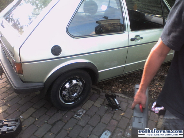

Mooi weertje vanmiddag, dus hup de golf in en cruisen
Hoor ik toch ineens een vaag geluid, auto aan de kant gezet en ja hoor...
Een lekke band
Maar natuurlijk niet het goede gereedschap bij, dus wachten op hulp :
Eindelijk hulp gearriveerd, wiel eraf :
En het prachtige reservewiel erop :
Mooi een middagje cruisen naar de knoppen
Morgen maar eens naar de bandenboer...

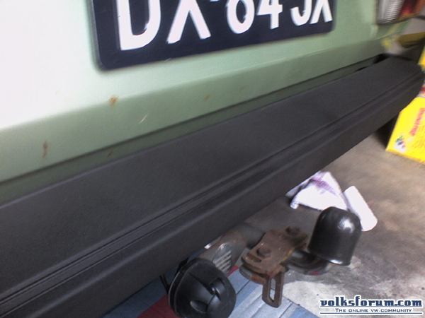

Bumpers waren helemaal grijs geworden :
Motip bumperspray erover, met dit als resultaat :
Best netjes gelukt al zeg ik het zelf.

die motipspray
is dat van die siliconenspray die je van valma ook in een soort smurrie uit een flesje hebt???

@ Maniamarc : ik weet eigenlijk niet wat voor spul het precies is. Het is niet echt lak, maar het zorgt er wel voor dat het kunststof weer wat 'frisser' en dus zwarter word.
@ PVPMK1 : wilde eigenlijk ook nog de wielkast-dingetjes spuiten, maar het spul was op. Dat is iets voor volgende week.
