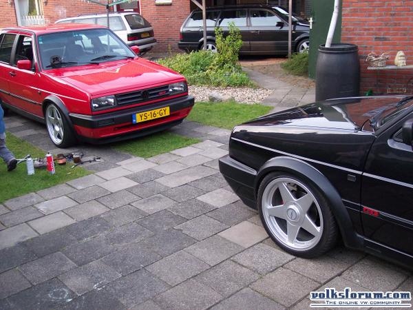

voor:
na:

Dat ziet er goed uit! Flinke wielen heb je overigens.....

tja, 14 inch staal met 195-60-14 banden
maar ja, je moet toch met wat de winter door

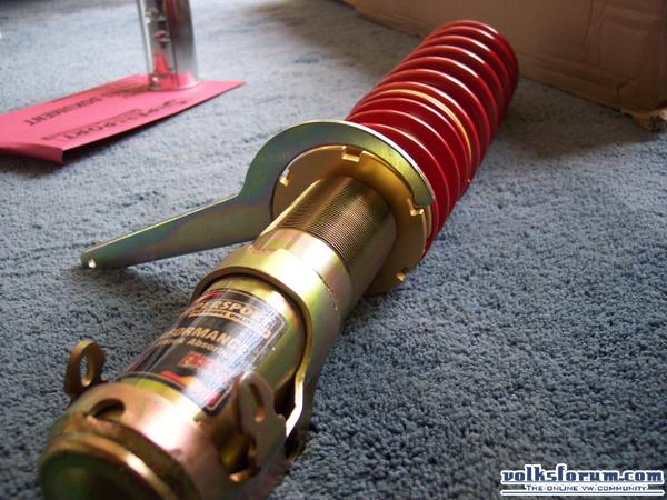

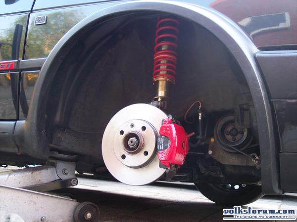

Hier mijn set waarschijnlijk komt ie er dit weekend onder, maar heb nog een vraag
je de schotels van je schroefset plaats je daarop gewoon weer de rubbers ringen ed.
Of moet ik er dingen weg laten, en owja black devil zei dat ik bij voorbaat me bumperstops
moest halveren maar wie heeft dat ook al gedaan
  #33
Old 06-12-2006, 20:13
Black Devil's Avatar
Posts: 4,490
Bovenop deze schotels kan je inderdaad de rubbers plaatsen, gewoon zoals het er orgineel af gaat monteer je het ook op de schroefset.
Het KAN voorkomen dat bij de achterdempers de bussen verschillen in lengte van de orginele, dan kun je de orginele daarvoor gebruiken.
En de bumpstops verkort ik zelf in ieder geval al de helft als je echt wilt buikschuiven

zitten er bumpstops op de voorpoten? en hoe kun je die dan halveren? :P
Originally Posted by Nas
  #35
Old 07-12-2006, 09:30
Jetta MaNiA's Avatar
Posts: 2,871
Je pakt een poot, bovenste schoteltje eraf, dan wurm je de bumpstop van de as af. Doorzagen, terugplaatsen, schoteltje er weer op, en klaar.
Klopt! Zo doe je dat

ohw... nou, dat heb ik niet gedaan bij het plaatsen...
ps: hij rolt er nu zo bij ipv op 14 inch ballon banden

Kiek 's an, dat is toch véél beter! Weg met die luchtballonbanden
