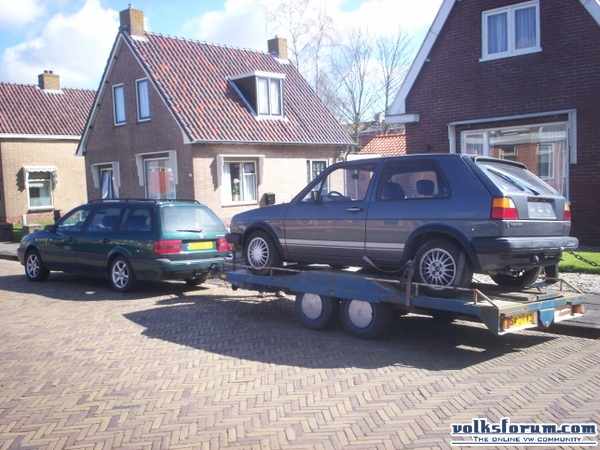

Hij staat weer in de Westreen blinder! Dan kom ik volgende wieke maar even langs tink ik. Even een mooi weer praatsje doen ensa.
En dat ding heeft op een cover gestaan? Weet de Naud dat wel?

@Alberto; vlakke ambulance was al verhuurd. Gelukkig staat hij nu nog op originele hoogte dus gaf het geen problemen.

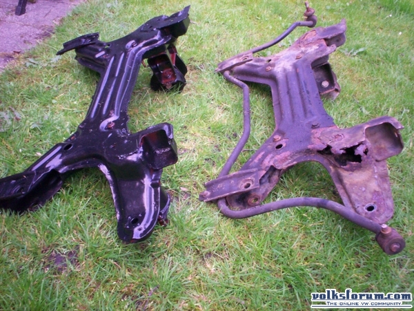

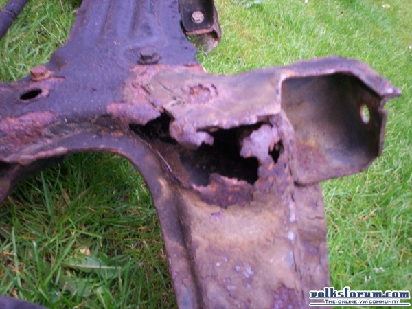

De to-do lijst begint inmiddels wat uit te dunnen. Motortechnisch is de auto nu klaar, dus nieuwe distributie, olie en filters en bougies. De achterklep is netjes ontdaan van oppervlakkige roest en bijgewerkt en is weer afgemonteerd. Het linker raam draait weer en het rechter raamrubber is vervangen door een netjes, niet-verdroogd exemplaar. Het interieur is gedemonteerd en grondig gereinigd met behulp van hogedrukspuit en waterstofzuiger.
Afgelopen week heb ik het subframe wat eronder gaat komen schoongeborsteld en in de ijzermenie gezet en opnieuw zijdeglans zwart gespoten. Vanavond heb ik het oude subframe gedemonteerd. Als je de foto's bekijkt zul je met me eens zijn dat vervangen geen overbodige luxe is!
Morgen eerst even feestvieren en dan donderdag het "nieuwe" subframe monteren. Vrijdag nog even wat nieuwe onderdelen halen zoals een paar nieuwe koppelstangen en stabilisatorstangrubbers en -klemmen en op zoek naar een polyurethaan draagarmrubberset.

croky .... denk al wat staat hij hoog met de neus ....
mooi werk Arnaud

Zo! Die is gear! De mijne had ook een gat, maar was niet zo groot! Wanneer zetten we onze wagens eens naast elkaar Arnaud? Lijkt me een leuk plaatje!
