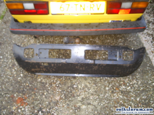

hier eve wat pics
ik heb hier dus wat roest iemand goede ideen hierover? compleet nieuw front
erin of alleen een nieuw stukje inlassen!! gr

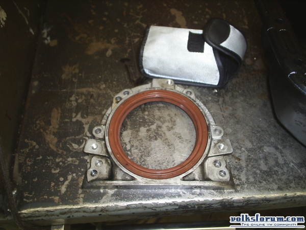

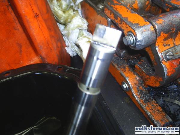

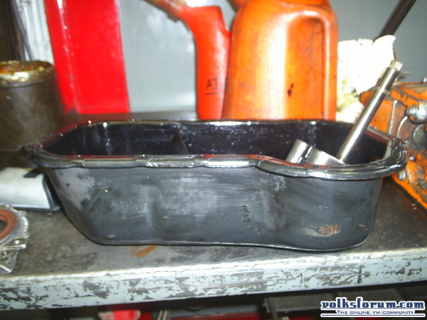

zo het topic even uit het slop halen
scirocco 16v steekassen zijn binnen
nieuw origineel voorfront weten te vinden (met dank aan domi)
motor dinsdag bij revisie bedrijf opgehaald
onderblok is al gemonteerd en de kop geheel gereviseerd
nu weer monteren alleen stuite ik op een probleem, het asje van de oliepomp
is wat ingesleten kan dit nog of moet ik deze vervangen
carter schoongemaakt en krukaskeering vervangen
alle goede ideen zijn welkom

Denk dat het met dat asje wel mee valt als je tandwielen van je pomp en het huis maar niet versleten zijn.
Ps succes met dit project

is er nog een technisch iemand die verstand heeft van oliepompen?

zo het nieuwe voorfront is binnen originele stikker zit er nog op
wel wat oppervlakkige roest maar dat geeft niet
