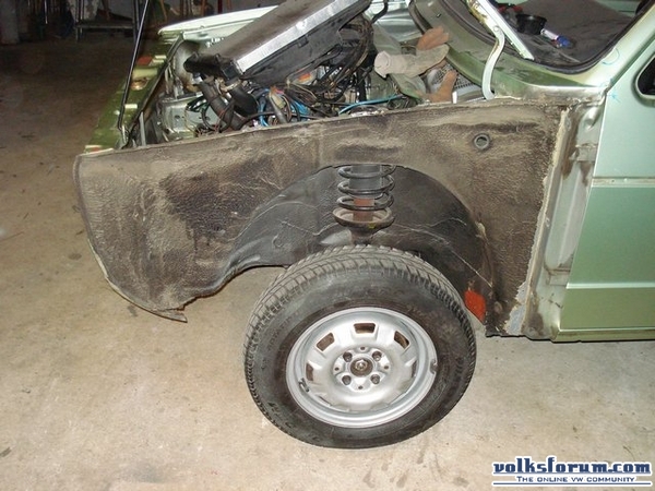

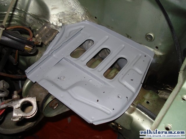

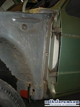

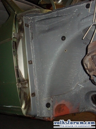

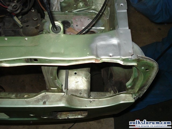

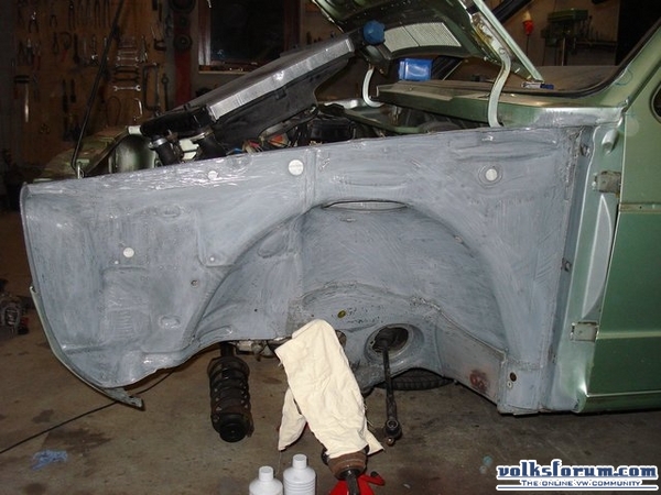

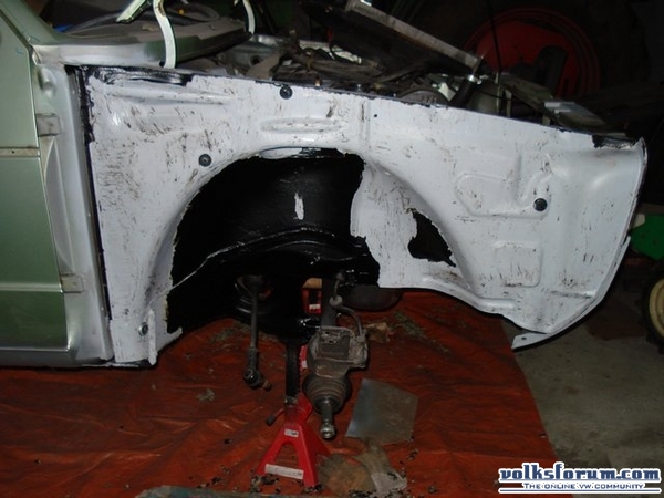

We hadden dus na lang wikken en wegen besloten de voorschermen te verwijderen. Zo gezegt, zo gedaan.
Nadat we de voorschermen hadden gedemonteerd, konden we de bitumen eraf steken, gewoon weg met een schroevendraaier en een hoop geduld.
Het verwijderen van de bitumen nam aardig wat tijd inbeslag.
Nadat we het er ruwweg af hadden gestoken, hebben we de restjes het met wat terpentine en een ruwe doek eraf geboend, dit wou prima.
Zoals je kunt zien is er geen sprankje roest te ontdekken, met uitzondering van oppervlakte roest rondom de bevestigingsgaten rechts onderin.
Vervolgens hebben we het gereinigd oppervlakte doodgeschuurd, ontvet en in 2 lagen zinkspray gezet.
Het zinkspray licht opgeschuurd, ontvet en vervolgens primer aangebracht.

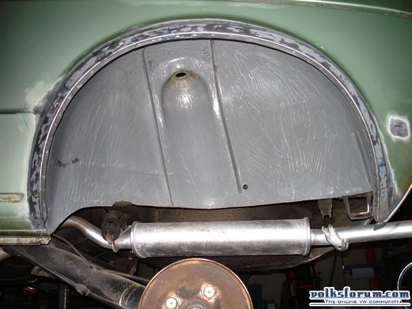

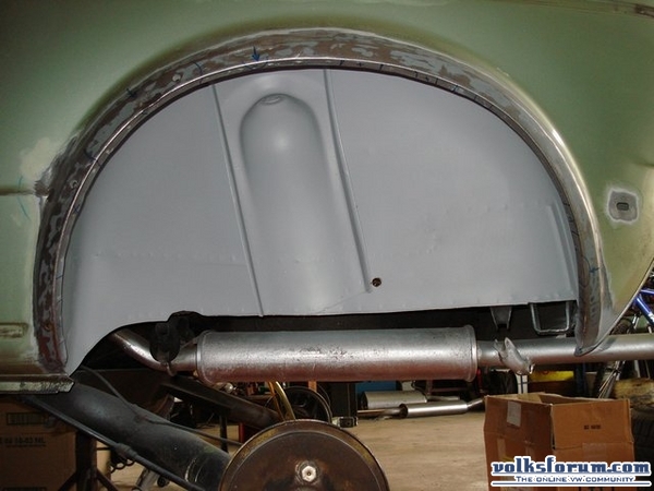

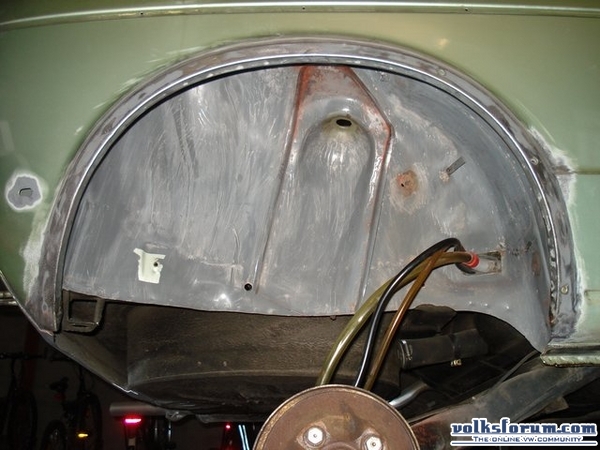

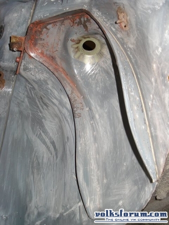

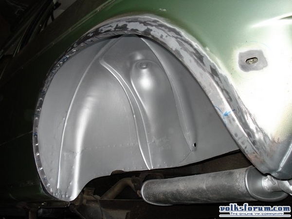

We hebben besloten hetzelfde bij de wielkuipen achter te doen.
Mede omdat we al zagen dat er al het één en ander in de wielkuip RA was ver-/ doorgeroest (gat achter de benzinevulhalspijp en twee verroestte bevestigingspunten van o.a. de benzineleiding en plastieken beschermkap).
Het uitsteken was wel te doen, met uitzondering van de flappen van de schilden bij schokdempers. Dit hebben we toch nog voor elkaar gekregen.
Aan de wielkuip LA was niks qua roest op te merken.
RA bleef het bij de vooraf opgemerkte 3 roestige punten.
Hoogst waarschijnlijk wordt door de spuiter de wielkastranden achter eruit geslepen en vervangen door reparatiestukken.
Maar dit hangt af wat de spuiter erover denkt.
Als het voor 'm meer moeite kost om overal stukjes uit te slijpen en weer in te lassen, dan de gehele wielkastranden eruit te slijpen en een reparatiestuk voor in de plaats in te lassen, dan wordt het gewoon 2 reparatiestukken.
Op het eerste gezicht lijken de wielkastranden achter er nog perfect uit te zien.
Maar schijn bedriegt, want aan de achterzijde verschijnen her en der roestpuntjes.
Omdat de spuiter nogal wat laswerkzaamheden aan de wielkuip RA te verrichten heeft kunnen wij dit nog niet gereedmaken.
Dus reste ons alleen nog het in de zinkspray en primer zetten van de wielkuip LA, na de ondergrond eerst doodgeschuurd te hebben en ontvet te hebben.
Wielkuip LA in de zinkspray
Wielkuip LA in de primer

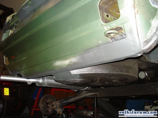

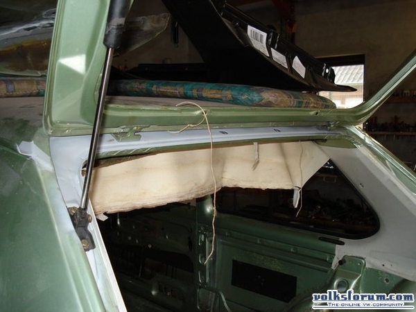

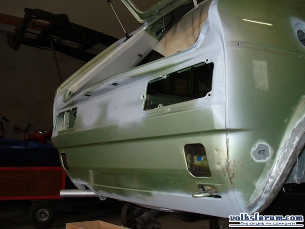

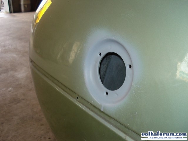

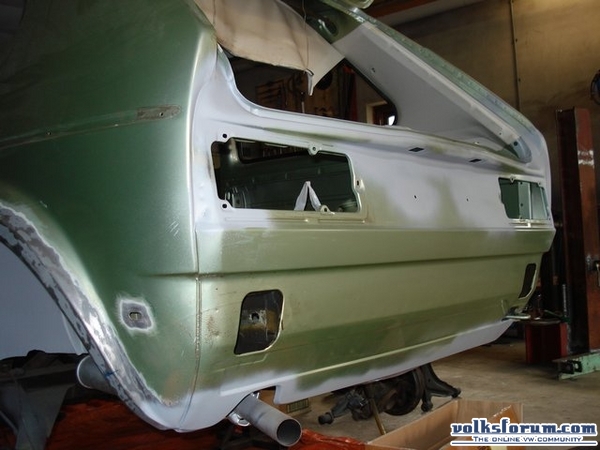

Alle punten op het carrosserie, waarvan wij dachten waar nog wat roest achter schuil gaat hebben we kaal gemaakt tot op het kale metaal, in de zinkspray en later in de primer gezet (zelfde als bij de wielkuipen).
Het gaat hierbij ook om de punten die al opgemerkt waren bij aankoop:
  • Accubak;
  • Bijgewerkte deuk op wielkastrand LA;
  • Roestige gaten t.b.v. kentekenplaat achter;
  • Geul en schanieren van de achterklep;
En verder nog over een tal van andere plekken wat te veel is om op te noemen, maar wel op de onderstaande foto's te zien zijn.
^^Plaatje met gegevens was luk anroest.^^
^^Punten van de motorkap hebben zich in het voorfront afgetekend, dat vervolgens een beetje van oppervlakte roest werd voorzien.^^
^^Zoals je kunt lezen staat er ergens gat geschreven, hier moet de spuiter nog wat aan verlassen.
Iets onder het rechter schanier is een bijna minuscuul gaatje te noemen ontstaan.^^
^^hier voor alle duidelijkheid nog een totaalplaatje van de achterzijde.^^
^^Foto is enige tijd nadat het in de primer gezet is genomen.
Dus het zwarte is gewoon smeer dat na der hand erop is gekomen.^^

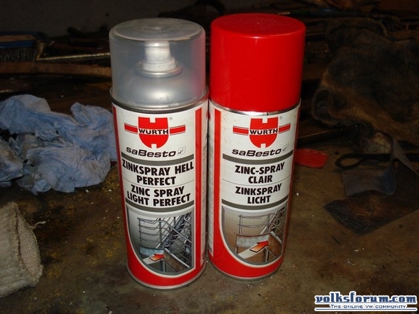

Voor dit alles hebben we gebruik gemaakt van de zinkspray en primer zoals hieronder te zien is.

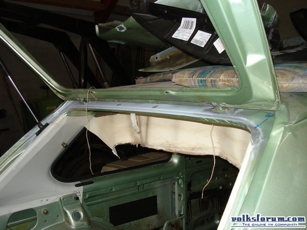

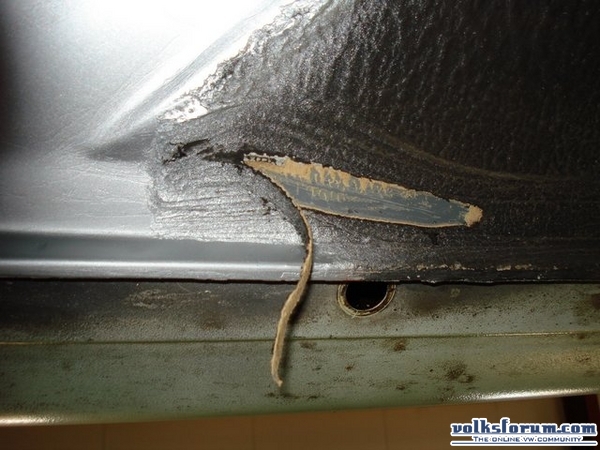

Voordat we de wielkuipen voor en linksachter in de strijkkit zetten, hebben we in de kokers was gespoten.
Omdat we er later niet meer bij kunnen komen, omdat de ingangen die met dopjes zijn afgedekt met strijkkit ingestreken.
We hebben hiervoor BEROPUR VA15 gebruikt.
Dit schijnt overeen te komen met de originele Volkswagen wax, zoals wij die op enkele plaatsen hebben aangetroffen.
^^Het spul is bij verwerking beige van kleur^^
^^Het spul wordt naarmate de tijd verstrijkt gelig van kleur^^
  #36
