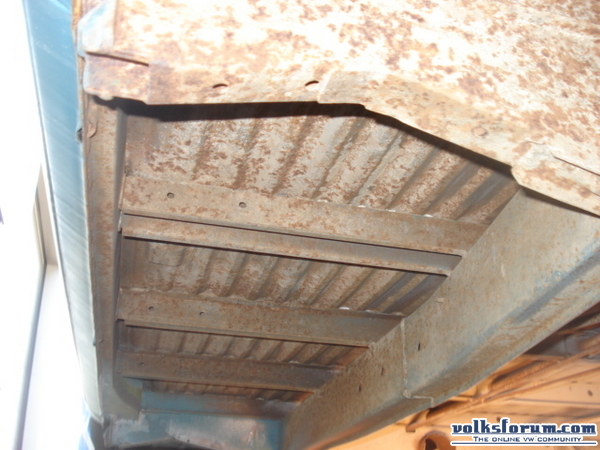

bj heeft hierdoor mooi de ruimte om de onderkant aan te pakken:
zo zag het er uit na heel veel jaren italiaans stof.
moet zeggen dat ie zeer hard is aan de onderkant, weinig plekjes die slecht zijn.

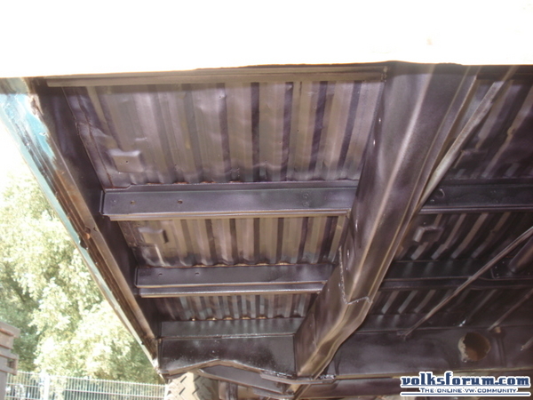

straalapparaat gehuurd en zelf gedaan..
klopt laadvloer moet ik nog doen, wielkasten hoeven niet gedaan te worden even alle modder eraf gewassen en paar klein plekjes ontroest, fertan erop, zink en vervolgens hele onderzijde in de nelfapox (2 componenten boten coating) gezet

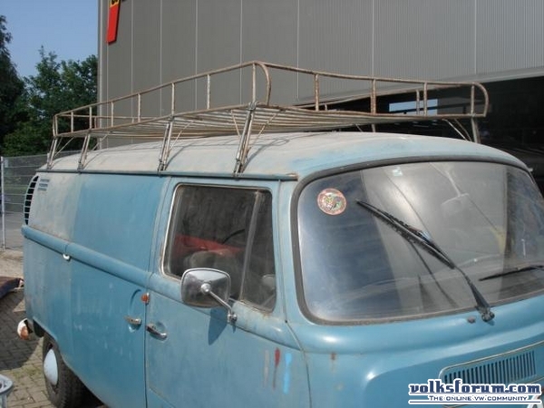

gisteravond een dakrek voor de t2a opgehaald met bj.
een origineel vw dakrek van een brandweerbus.
maar 1 probleem hoe haal je zo'n ding(in duits: dachgepäckträger) op..
juist.. met een auto met dakdragers..
even op de t2a gezet:

Nice kun je zien waar zo'n gepa(umlaut )cktrager goed voor is

Gepäcktrager"(Shift " en dan de a)
Tof rek en dikke bus!

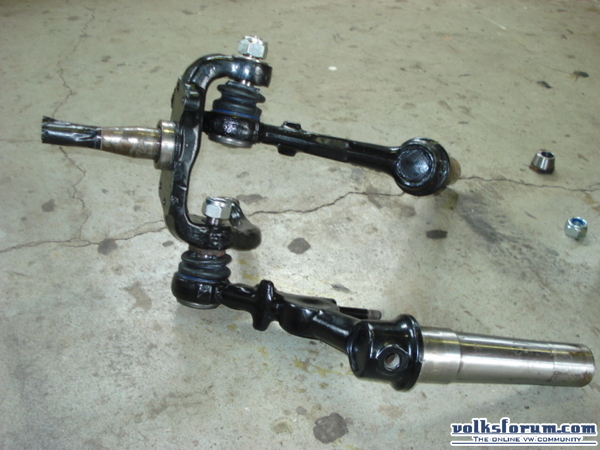

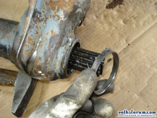

spindles zijn in Hengelo aangekomen en gisteren met krullie as in orde gemaakt, as versmald en verstelbaar gemaakt
voor de achterzijde horse shoe plates besteld, voorkomt dat wielen scheef gaan staan bij extreem verlagen achterzijde

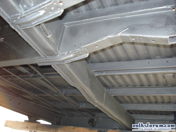

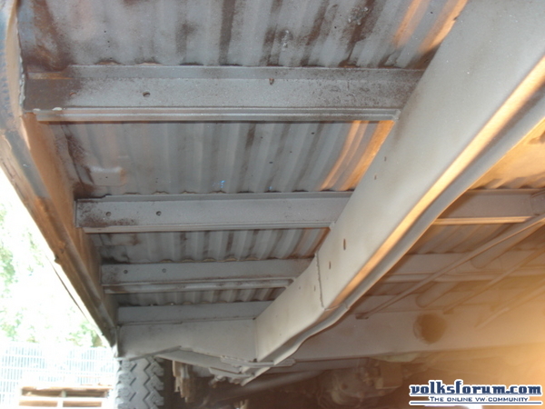

Default voor en na stralen
voor het stralen
gestraald
extra ontroester erover
vervolgesn 2k nelfapox boten epoxy erop en afgewerkt met bodyschutz

heel goed!
