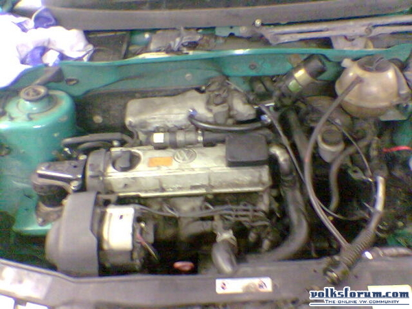

Intercooler is dus geplaats, alle motorsteuen zitten op hun plek, nu dus draadboom aamsluiten, aandrijfassen maken, inlaat buizen plaatsen.
foto's (had helaas me digitale camera niet bij de hand, dus zijn met telefoon gemaakt)

leuk project alleen de intercooler lijkt mij wat aan de kleine kant???
ik zou zeggen zaag die stalen bumper balk door en plaats alleen aan de bovenzijde een stuk buis voor de stevigheid en plaats daar tussen een grotere ic.

intercooler is (voorlopig groot genoeg denk 2 x zo groot als orgineel, mijn broer is gisteren met de kabelboom bezig geweest, alles eruit zuiveren wat overbodig is en alles netjes maken zodat hij ingebouwd kan worden, fotos volgen.

verse update, hoorde net dat de kabelboom al compleet erin ligt, alles lijkt goed te werken en met een beetje gelukt loopt hij eind van de week, dan aandrijfassen en uitlaatsysteem maken, dan natuurlijk de remmen aanpassen milestone bumpers regelen enz.

De g60 motor loopt! hallgever bleek kapot te zijn en is nu vervangen, ook zat er een vacuumslangetje verkeert maar is nu opgelost. Nu is het een kwestie van de uitlaat, aandrijfassen, remmen en milestone bumpers erop, en een bezoekje aan de spuiter. kleppendekseltje ff spuiten enzo.
foto's:
