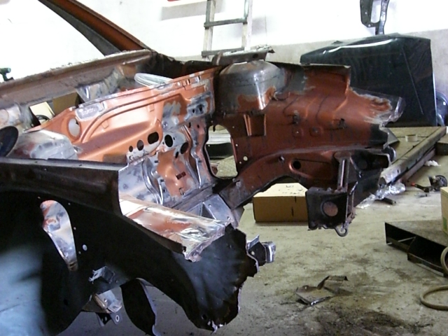

Default Derby 1 meer jaren project
ik kan mijn oude topic niet meer vinden dus dan meer een nieuwe.

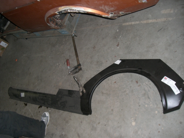

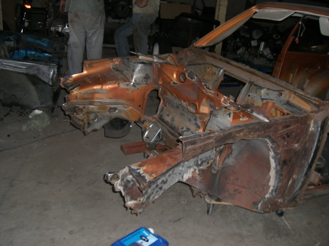

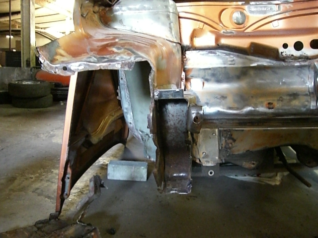

Na dat ik lang geen tijd voor mijn derby heb gehad ben ik vandaag eindelijk weer eens aan de gang gegaan.
Ik heb het oude front er af gehaald en schrok er een beetje van dat hij zo rot was er achter maarja ik denk dat ik het nog wel kan redden.
hier een stel foto`s van de auto zonder front en met het nieuwe front.
De hoeken ven de binneschermen heb ik er af gezaagd en ik ge even kijken of ik ze zelf na kan kloppen.
Gelukkig paste het front beter dan verwacht. Omdat de auto ooit schade heeft gehad rechts voor was ik bang dat het front voor geen meter zou passen. Het pas niet helemaal perfect bij het binne scherm maar dat is nog zeker wel goed te krijgen.
gr Arno

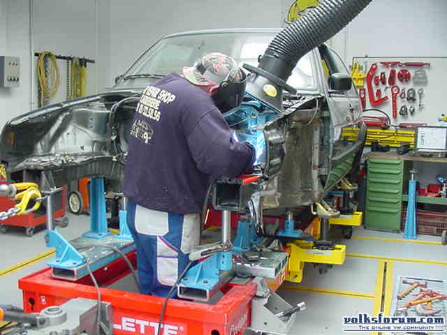

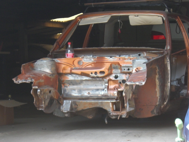

zo... Nadat ik eindelijk Binneschermen heb kunnen vinden (moet ze nog wel ophalen) zou dat betekenen dat eigenlijk de complete neus er af gaat behalve de chassis balken.
Dat is verder niet zo`n probleem maar als ik straks de neus, kont en dorpels er af heb zou dat betekenen dat ik helemaal geen vaste punten heb om de auto op te bouwen en dat is wel een probleem. Als ik hem dan zou opbouwen dan zou de kans groot zijn dat alles er schots en scheef in komt te zitten omdat je alles op het gevoel moet doen
maaaarrr.... Omdat ik in een schade bedrijf werk en er bij grote schades altijd een mallenbank bij komt waar een de auto op gericht word maar waar je een auto vanuit veel losse delen ook op de perfecte manier kan opbouwen dacht ik 'zullen er misschien nog mallen zijn van een derby'
Omdat deze mallen altijd gehuurd moeten worden ben ik eens gaan rond bellen en ergens onder een berg stof hebben ze de mallen nog gevonden van een Polo1/Derby1 en audi 50. Dus dat zou betekenen dat ik straks mijn auto weer helemaal op de originele manier kan opbouwen en volgens de fabrieks eisen kan herstellen.
Het duurt nog wel een poosje voordat het zover is dat de derby weer in elkaar gelast zal gaan worden maar ik krijg de mallen al en ik weet dus zeker dat het goed komt met de auto.
Daar was ik wel even blij om dus.
Hier even een foto van een voorbeeld van hoe een auto op een mallenbank staat voor de mensen die nu geen idee hebben van waar ik het over heb.
Dit is overgens geen foto van mij of mijn werk maar heb ik even van internet geplukt.
Gr Arno

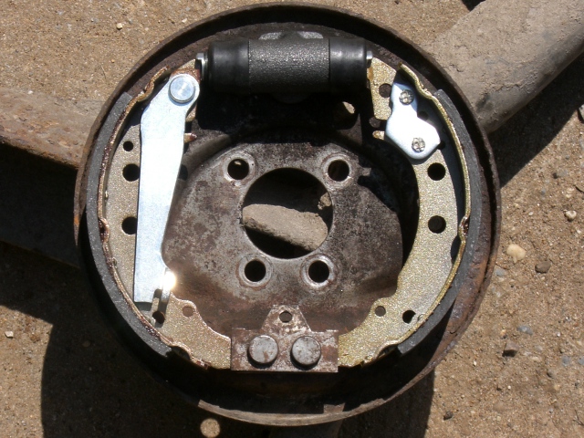

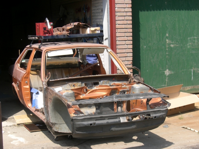

Zo vandaag weer even aan het klooien geweest maar omdat het warm was heb ik eigenlijk weinig gedaan. Even de achteras helemaal uit elkaar geschroeft omdat ik die wil gaan stralen en coaten. Eigenlijk wil ik al dat soort dingen netjes zwart maken zoals dus de achteras, Draagarmen, Kleppendeksel, luchtfilterhuis en noem maar op.
Verder heb ik nog even letterlijk De derby in het zonnetje gezet. Maar heb weinig aan de auto zelf gedaan omdat ik eerst wil wachten op de nieuwe binneschermen totdat ik die kan ophalen.

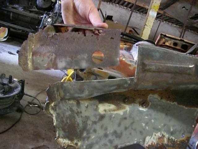

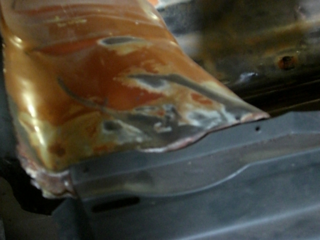

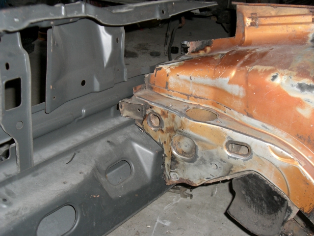

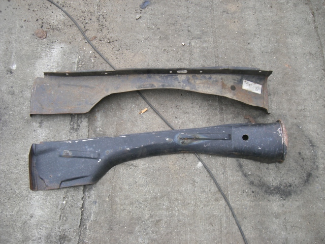

Gister even bij Berend de binneschermen opgehaald Eindelijk heb ik ze dus.
Ze zijn wel wat roestig maar ik ga ze eerst ontroesten en verzinken denk ik voordat ik er echt mee aan de gang ga. Maarja ik heb het al een beetje kunnen passen.
Het past natuurlijk niet perfect zo 2 schermen over elkaar maar even voor t idee.
Het belangrijkste van de auto heb en daar ben ik wel blij me dus. Nu nog een keer tijd vinden om het achterpaneel op te halen en dan heb ik al het plaatwerk bij elkaar gesprokkelt. Alleen een parafan nog maar ik ben bang dat ik die ook nooit zal gaan vinden.
