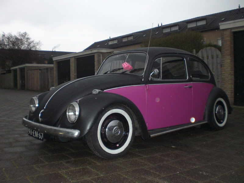

nauw een flinke update en veranderingen
we beginnen met de kleur konden het niet laten en hem matzwart gespoten met mat traffic pink
is en blijf de kever van de vrouw he ..
voorbereidingen
resultaat
inmiddels hoop pinstriping door mezelf erop gezet
en wat dice details..
harley spiegeltjes rechts zelf maar gat gemaakt en geplaatst
smalle ronde bumpers op de kop getikt
en toen kwam het onze eerste APK keuring met de kafer
AFgekeurd
rotte vooras en kapotte fusee hoesjes
viel ons mee
nauw dan maar heel de mikmak bestelllen om te verlagen gelijk goed alles nieuw
het geluk gevonden jens wou ons wel helpen
vandaag de kafer afgeleverd om naar moeder aarde te brengen
foto's van de werken zouden geplaats worden door jens
kerel bedankt
zoiets zou het moeten worden

Zoals niko de wauste al schreef was het tijd om hun kever te droppen.
No problem zei ik, ding hier afgegooid en ben er woensdagavond aan begonnen
Damn!!!
oude as eronderuit, stuurhuis en dan met name de pittman-arm zat
a-so-ciaal vast maar met de luchtsleutel op 10 bar kom ik een heel eind hoor
firma croky did it's job
verse as, veerpakketten overgezet en de vetbussen etc. etc.
nice!!
one click in the back; Check!
na wat fine tunen stond ze mooi op haar pootjes,
het plan was om voor goed te slammen maar door de ballonbandjes gaat ze niet lager dan dit, setje smarties scoren Niko!!
Eerste slamklusje zit er dus op, dat er nog velen mogen volgen
I hope you guys like it, mzzls jens!!

er zitten verlaagde koni's op van paruzzi 108 euro stuk
en verlaagde fuseekogels
en jens vrouwke was helemaal gelukkig
we hebben nu ook een set org. staal gekocht 2x 4j org reservewiel en 2x5.5j verbrede
dus ff sparen en goede bandjes zoeken waar ook nog de white walls op kunnen en droppen die handel..

zo paar kleien veranderingen
donkere achterlichten erin..
wielen maar weer zwart gespoten
morgen setje 4j en 5,5j verbreed ophalen en die netjes maken poedercoaten nieuwe white walls en bandjes
