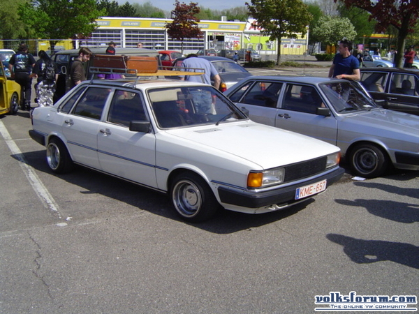

Ik heb nog een foto van die 2 verlaagde(lijkt mij) van retro-mania... Staan hier ook wel ergens in het album, op 13 inch verbreed Golf I GTI staal, met Chroom ringen en doppen... heel stoer!
Zijn volgens mij ook audi 100's

Die is mooi laag, zoiets kan die va ons ook wel hebben, maar eerst maar weer de kop er op maar is dat geen santana ?????????? kan het fout hebben

das een gewone audi 80 5-deurs uitvoering.
Geen 100..
