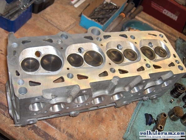

Originally Posted by vwgolf1
zal later toelichte wat er aan gedaan is, is in ieder geval weer als nieuw + sneller
specificaties motor
gasklephuis bewerkt
inlaat geflowd en pas gemaakt met de inlaat kanalen van de kop
De kop:
Kanalen vergroot en geflowed
Verbrandingsruimtes bewerkt en uitgeliterd

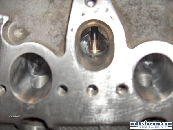

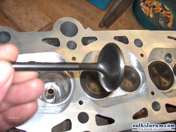

High Flow kleppen met verdunde klepsteeldeel in de kanalen en 7 mm klepstelen ipv 8 mm.
7 mm klepgeleiders konisch afgedraaid
Inlaatklep 41 mm
Uitlaatklep 35 mm
Compressieverhouding aangepast
a symetriche nokkenas 278 gr
380cc siemens injectoren
onderblok opgeboord naar 1.9
gesmeede zuigers
h profiel drijfstangen met arp bouten
krukas gebalanceerd
golf 4 tdi krukas lagers
hi flow olie pomp
spec olie spatplaat
schrik carterpan
g lader maximaal bewerkt
g force getande riemen set van staal
jamex externe oliekoeler
voor de rest bouten kapjes e.d orginele vag onderdelen
