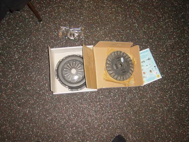

Even een vraagje ik heb deze koppelingsplaten gekocht moeten voor een AAV motorblok zijn. Kan dit kloppen?

Ik zie maar 1 plaat, volgens mij klopt dat niet...

1 plaat met aan beide kanten plaatjes... En de drukgroep... Koppelingskabel heeft niks geholpen...

Zo op het zicht is dat indd de goeie koppelingsset...
Maja zal toch ook wel op de doos staan?

Heb expliciet aangegeven dat het om een AAV auto ging... Dus komt verder goed denk ik.
