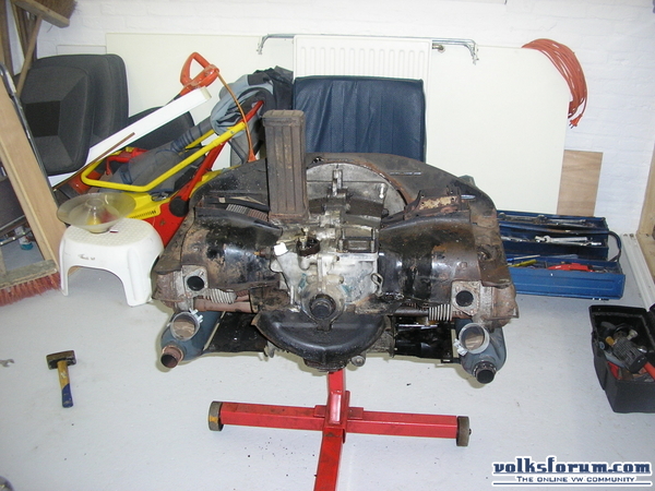

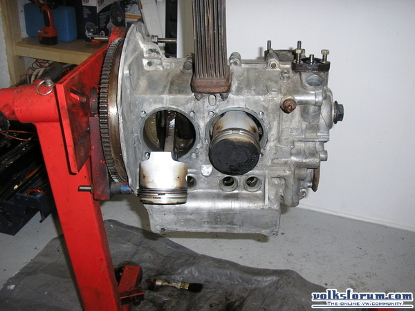

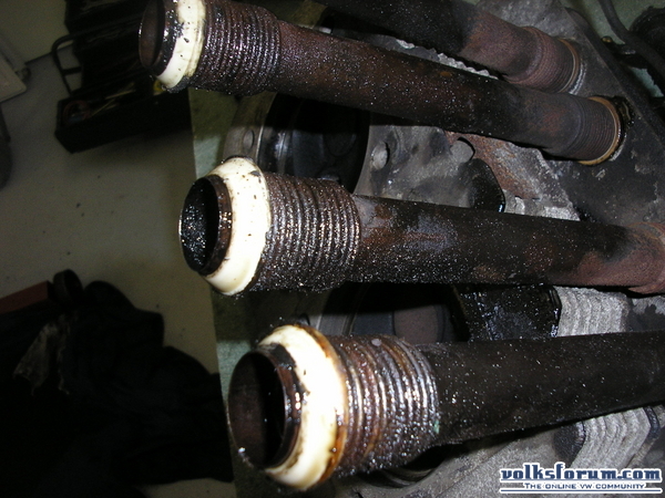

Ben de motor aan het nakijken want lekte olie via de pijpjes van de stoterstangen.
heb alle motor beplating laten stralen en laat het poedercoaten in hoogglans zwart.
Alle pakkingen worden vernieuwd en de meeste onderdelen worden vervangen door nieuwe onderdelen.
zo kan hij er weer even tegenaan.

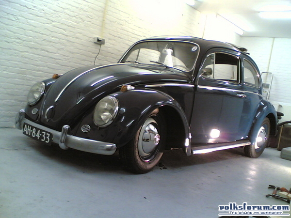

Default Velagen
Het volgende project , het blok zit er weer in gespoten en wel waar ik geen foto's van heb , jammer morgen misschien even een paar nemen .

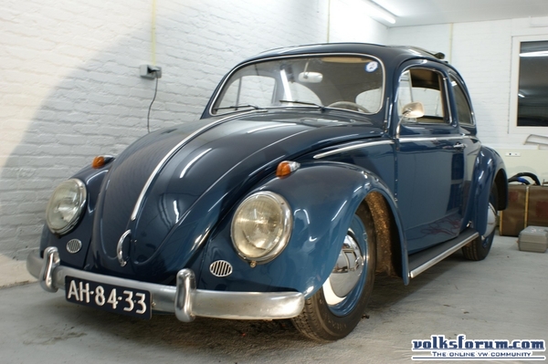

Verlagen van de kever deze week even een asje uit Eindhoven gehaald
en er vanavond even onder gezet lijkt een stuk beter , oordeel zelf .
Meer foto's volgen .

ziet er goed uit!!
hoeveel versmald? nog andere velgjes?

De as is 12 cm smaller dan de orgineel as.
Ik hou deze velgen er onder want wil hem verder zo orgineel mogelijk houden.
Moet de stuurstangen nog even inkorten en daarna lekker rijden.
ga de pijlpinkers nog even proberen te repareren en dan is hij voor mij helemaal klaar voor dit seizoen.

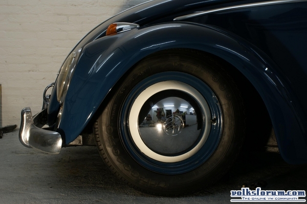

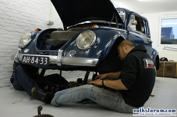

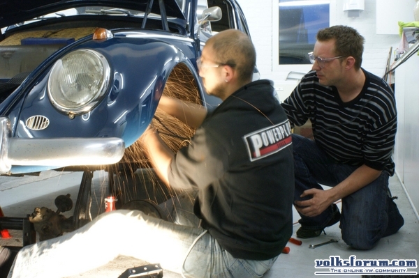

Default Kever

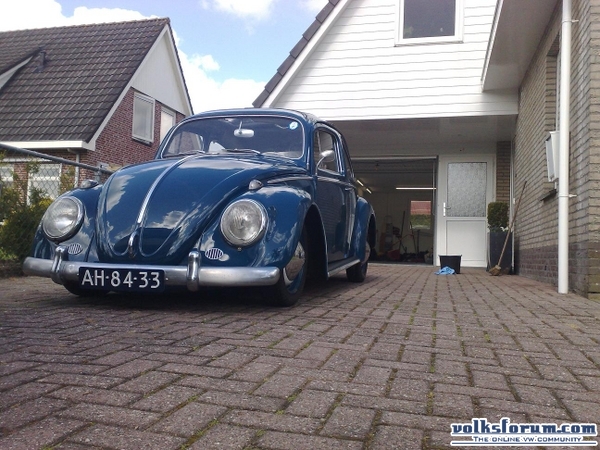

Deze week nog even druk met de kever bezig , zal zo eerst even wat fotos plaatsen van de motor .
En nog een paar met de verlaagde/versmalde vooras .
Auto ligt al goed laag maar kan nog een klein stukje lager , achter is er nog niets aan gebeurd komt later .
Heb er vorige week nog andere voor banden onder laten zetten 145-65-15 anders kon ik niet sturen ivm de koplamp die uitsteekt in de wiel bak .
Verder zijn we nu bezig met de bedrading voorin alles weer een beetje netjes maken en de overbodige draden weg laten .Endepijlpinkers weer te laten uitklappen en te laten branden .
Tot zo ver later meer .
