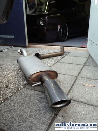

Vandaag weer druk bezig geweest met de corrado. De ABS is weer gefixed, handremkabel vernieuwd, nieuwe uitlaat eronder en een supersport schroefset gemonteerd
Een vliegende corrado:
En de originele uitlaat met gepolijst eindstuk:
Morgen zal ik eens foto's maken van het eindresultaat van vandaag...

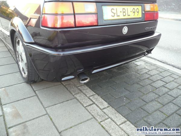

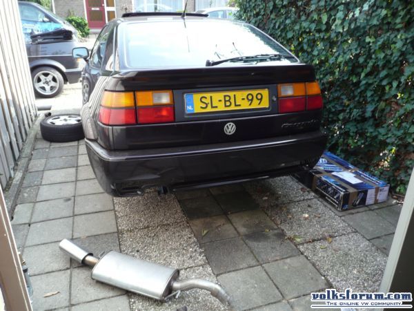

En hier zijn de beloofde foto's...
Het uitlaatje
En zo ligt hij er op dit moment bij...
Momenteel kan hij niet lager, ik heb nog 4 cm schroefdraad over maar geen ruimte tussen de assen en de carosserie
