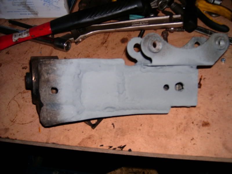

Zo, vandaag even actief bezig geweest, baksteun aangepast.
Ik heb hem meteen goed laten lassen door m'n pa. Het laagje zinkspray is nu aan het drogen dus ik zal morgen even een foto'tje ervan schieten als alles erin zit.

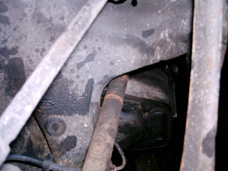

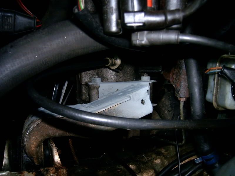

Het is dus uiteindelijk een aangepast 020 5 baksteun en een Polo 5 bak steun geworden.

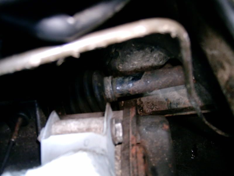

Helemaal precies op maat is het niet...ik moest hem een cm'tje omhoog schroeven omdat de aandrijfas aanliep
Schakelt goed naar tot aan de 4e versnelling....de 5 heb ik nog niet gevonden
En er rammelt nog het een en ander.

Nou ziet er niet slecht uit zeg. Heb ook even moeten zoeken eer ik alle versnellingen kon nemen. Achteruit is nogal stroef.
Ik zie wel dat je ook een kleinigheidje hebt vergeten 'net zoals ik wss'. Dat is dat er op de rubber waar je bout door steekt voor bevestiging een pijl op staat. En die zou in principe juist 90° verdraaid moeten staan wss. 'Zie originele inbouw wijze'.
En nee, ik zeg het niet nu pas om de plezante uit te hangen. Heb dit ook nog maar ontdekt , wanneer ik gisteren de ganse boel terug demonteerde .
Weet zelfs niet of het dan nog past.

Aandrijfassen hingen gewoon niet goed en ik kon de 5 ook nog steeds niet vinden.
