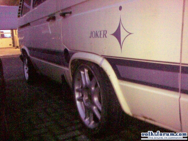

18 inch wielen op gehaald ,,,moest ze passen,8 en 10 j zo dik, dr staan fotoos in de gallery

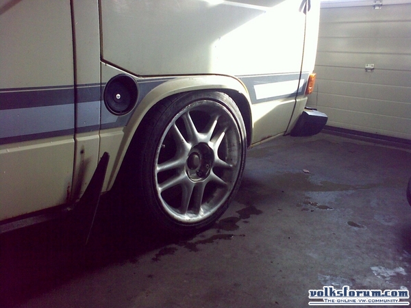

naar wat gepas gaat het niet lukken met 18 inch van 8,5 breed ,het kan gewoon niet te breed de fuseekogel raakt de velg als ik verder naar binnen en dat moet ik
zou ik de bus hoger laten, dan wel maar wil ik hem zo laag maken dat de wielen onder de randen vallen dan gaat het niet ,,,
dus smallere wielen gezocht en dat zijn voor 17 inch 7 j brede 996 wielen et 55 min 23 mm adaptor is dan et 32 geworden en achter 8,5 j das wel smal maar met een spoorverbreder zal het wel lukken ,,,,,fotoos in de galerij ...

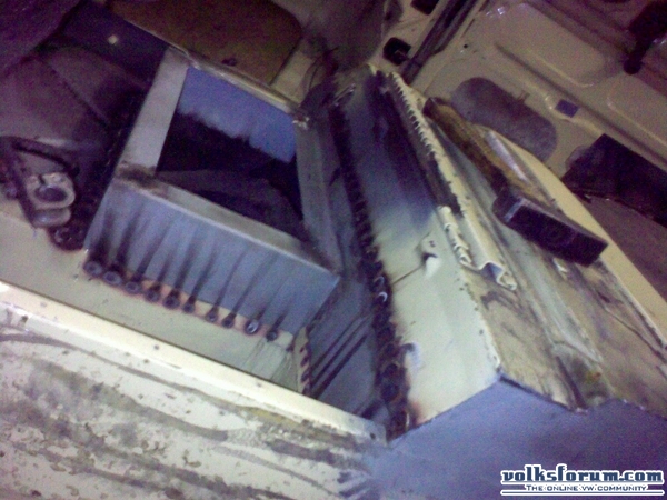

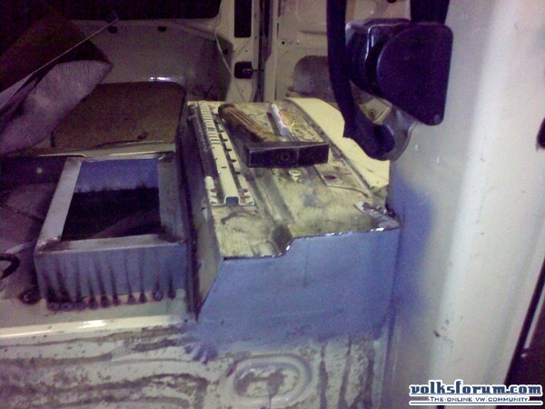

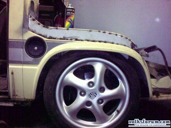

effe een op,,,, date weinig aan de westfalia gebouwd
wel krijgt de motor gestalte de webers zitten dr op en het bedienings mechanisme is klaar uiteraard eigen bouw ook ligt de vloer dr weer in en heb ik de porsche wielen dr onder met 205 50 17 maar deze al gewisseld voor 205 40 17 dat kan erg mooi ...
