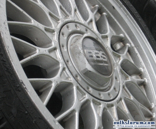

UPDATE

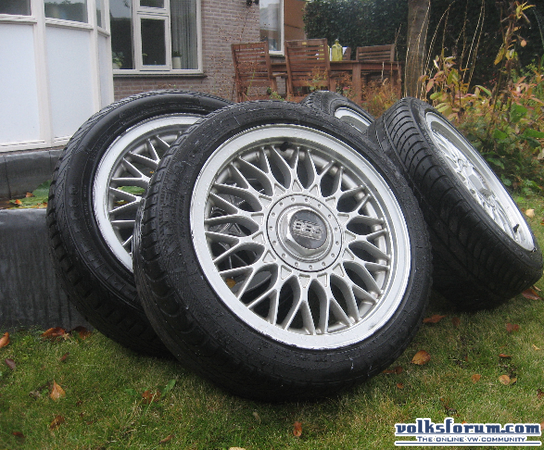

Zaterdag velgen gehaald. . 2 Banden zijn versleten, en ik mis 1 naafkapje. Daar was de prijs ook naar, en het naafkapje is al onderweg! Ook zijn er 4 nieuwe BBS emblemen onderweg .

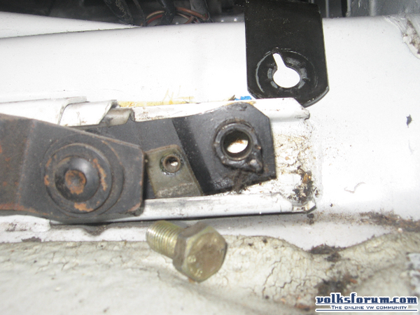

De gordelhouders zijn wel verkeerd. Het nokje op de stoel staat naar beneden, en de uitsparing is naar boven. Dus daar gaan we nog even achteraan.

nette velgen heb je gekocht, heb je nog plannen voor extra vermogen?

Ik ga mijn velgen waarschijnlijk ook overspuiten.
Gordelhouders zijn wel goed, je hebt het steuntje verkeerd om zitten. Even de stoel eruit en je draait hem zo om. Dan wijst hij naar voren zeg maar. Nu wijst hij naar achter.

Dat van die gordelhouders daar was ik ook achter gekomen, maar toch bedankt!
