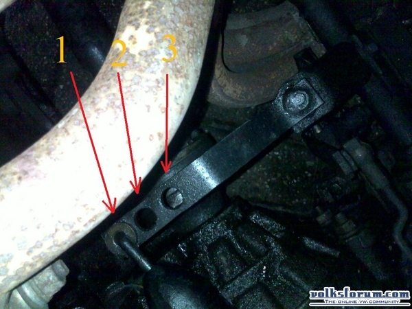

Beste VWers,
Zoals beloofd de foto's. De set zit al een antal jaar onder de auto vandaar dat de verse lak niet meer zichtbaar is .
Stand 1=Shortshift
Stand 2=Middenstand
Stand 3=Bestaande situatie
Hieronder de positie in alle versnellingen.
Hieronder een filmpje 1 t/m 5
http://www.youtube.com/watch?v=Xg4MO4lyYtI
Hoop dat er het een en het ander duidelijk word voor jullie.
Groeten ingmar

ik vind de afstand tussen zn 1 en 2 nog aardig groot eerlijk gezegd
ps: wat ligt er allemaal rechts joh?

Die 2 extra gaatjes boren kan ik zelf ook wel. bespaart me in ieder geval 70 euro.
Dure gaatjes btw.

dat ballast gewicht kan je gewoon bij de auto sloop van de golf3 halen dan kost ie je 5 euro heb je weer 15 euro bespaart! en inderdaad ik vind 70 euro ook knap aan de prijs voor 2 extra gaatjes!

je kan ook gewoon een stuk van de pookknop stang zagen dan zitten de schakelbewegingen ook korter op elkaar
