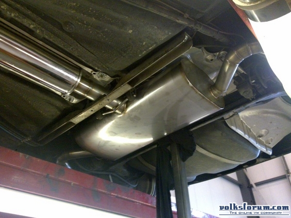

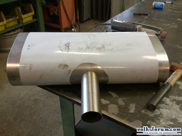

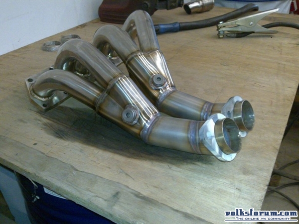

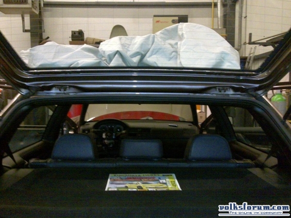

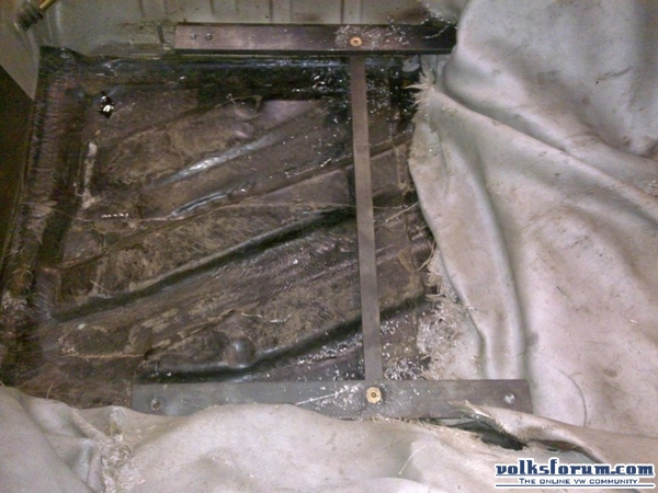

zoals beloofd nog een updatetje wat er allemaal gebeurt is en geloof me maar het zijn een paar drukke weken geweest wel de maximale beloning als je daar weer aan de worthersee staat dacht ik.
Maar hulp heb ik nog wel gehad en maar goed ook
dus bivw16vg60 bedankt.
en mijn broeder de rvs specialist die eigenlijk grootendeels de uitlaat gemaakt heeft.
vind het zelf ook leuk om te doen en heb vorig jaar ook zelf de rvs uitlaat gemaakt voor mijn wagen en begin dit jaar bij de rallye van corne, maar tijdgebrek en ja je hebt mooie lasjes en perfecte lasjes.

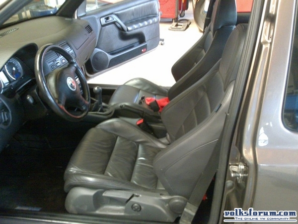

wat de foto's aangaat,
interieur, mk5 gti bevest aan chassis (voorstoelen)
dash bora, wel met verlichte roosters alleen geen geruite structuur op de bovenkant
r32 tellerunit

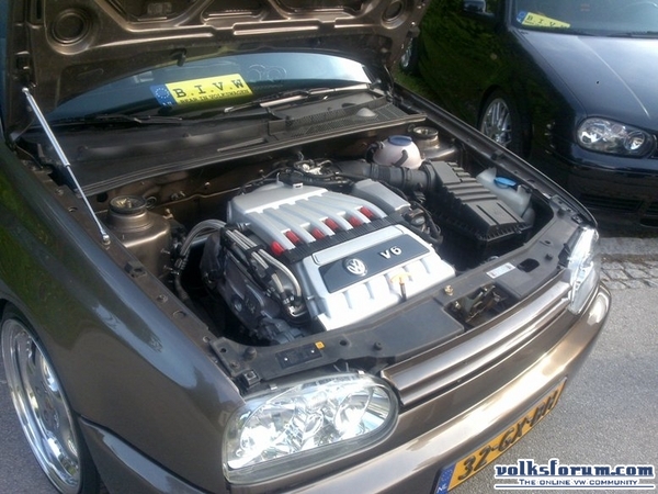

rvs uitluit custom vanaf halverwege de spaghetti.
2x 55mm
1x 70 mm
einddemper eigen bouw
