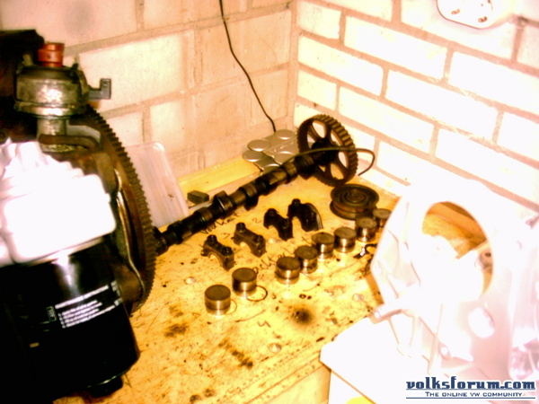

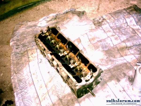

dus, bijna al mijn spulletjes binnen. Druk in het gevaecht op de e-bay. Man wat kan je daar veel krijgen tegen relatief weinig geld.
Inmiddels het hele blok uit elkaar genomen, behalve de krukas, die heb ik laten zitten.
Afgelopen week alle verwijderbare onderdelen verwijdert en in een mooi aluminium lakje gezet. En nee, je gaat er niet harder van.....
Koppie eraf gehaald, nieuwe stoters besteld (zijn onderweg) en de kop gaat zondag naar Serge toe. Doe je best ouwe
Van de week naar de echte dealert geweest voor een dikke zak pakkingen doppies, snaren en andere bende. Mag wat kosten btw...kanonne.
Vanmorgen lekker aan het bouwen geslagen. Moet nog wel een hoop gebeuren maar ik kan echt niet wachten tot ik de sleutel om mag draaien en hij het uiteindelijk ook doet zeg maar.....
Gelukkig zat er een totaal koppelings pakket in waarvan de druk groep nagenoeg nieuw was. De plaat moet wel even vervangen worden.
Mijn excuses voor de bout-kwaliteit van sommige foto's

ziet er alweer mooi uit!! het onderblok heb je niet geverfd?
keep up the good work!

nee, geen geverft onderblok. dat ging me iets te ver.
Hopelijk zaterdag koppie terug, kan ik verder.
