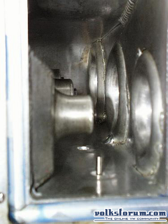

Hier nog even wat foto's van het uiteindelijke spruitstuk.
(op de foto's nog niet afgelast maar wel gehecht, inmiddels afgelast en naar de coater)
Mvg, Pim Bonne

wow, wat een mooie lassen zeg!!

Moet wel lukken, ik zie alleen dat twee foto's het niet doen en die zijn waarschijnlijk de crusiaalste. Hoe zitten de runners aan de collector?
Edit: lag aan me pc. maar het moet wel te doen zijn. Zal es even kijken hoe alles in elkaar zit.
Ik neem aan dat het alu is? Of hoge kwaliteit RVS met gebeitste lassen.
Kan je mij nog een foto sturen van de voetplaat waar de injectoren inkomen?
Ik zou alleen de kelken anders maken.
Ik zou het zo maken, het lijkt mij dat de flow dan beter is.
Mvg, Pim Bonne
