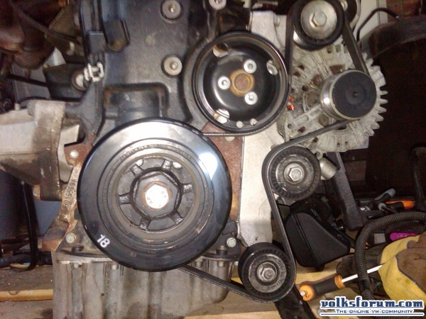

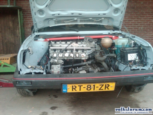

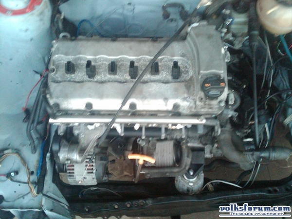

zijn maar een paar fototjes
de kop
de veel te korte multiriem
hij hangt er in!
jaja het begin is er.

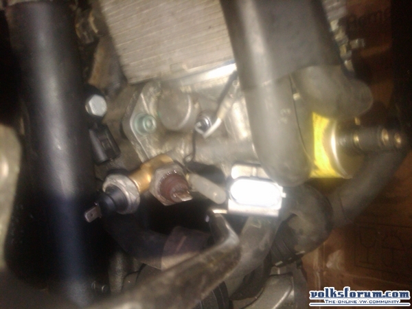

en vandaag carterpan eronder uit gehaald, zit een scheur in
en brandstof lijst er af gehaald, beide zijn weg om gelast te worden.
en toen maar ff de oliefilter steun gemod:
foto is wel wat gedraaid.

deze lijkt wel dieper te hangen dan de vr6 of lijkt het maar zo?
ok zit nog geen inlaat op maar toch...
lekker bezig bert
