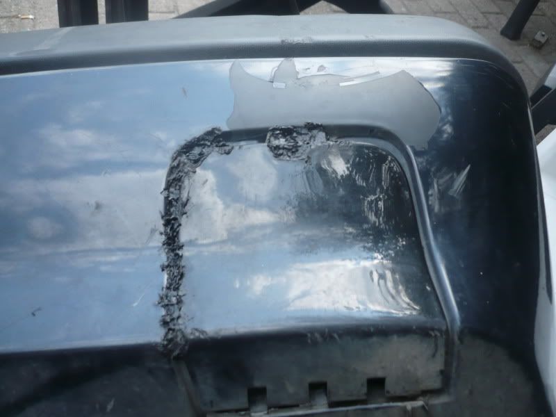

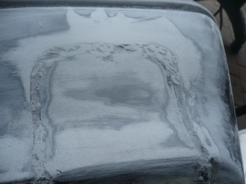

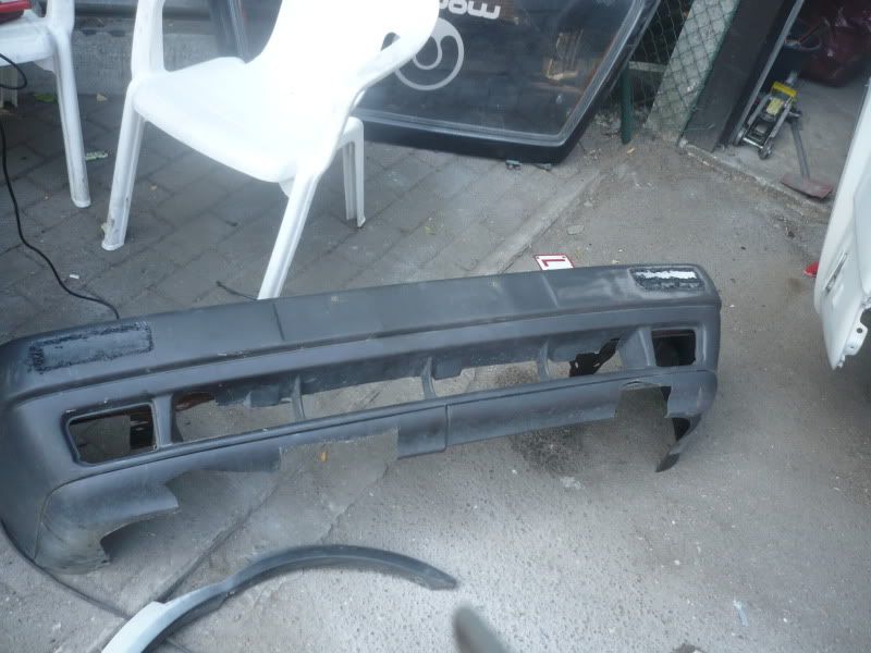

vandaag nog wat in de koele schaduw zitten knutselen terwijl ik de kleine de gaten hield die aan het zwemmen was.
dus ideale moment voor wat rustig clean werk

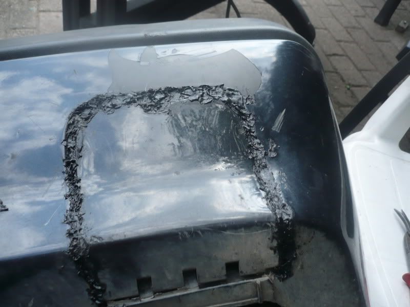

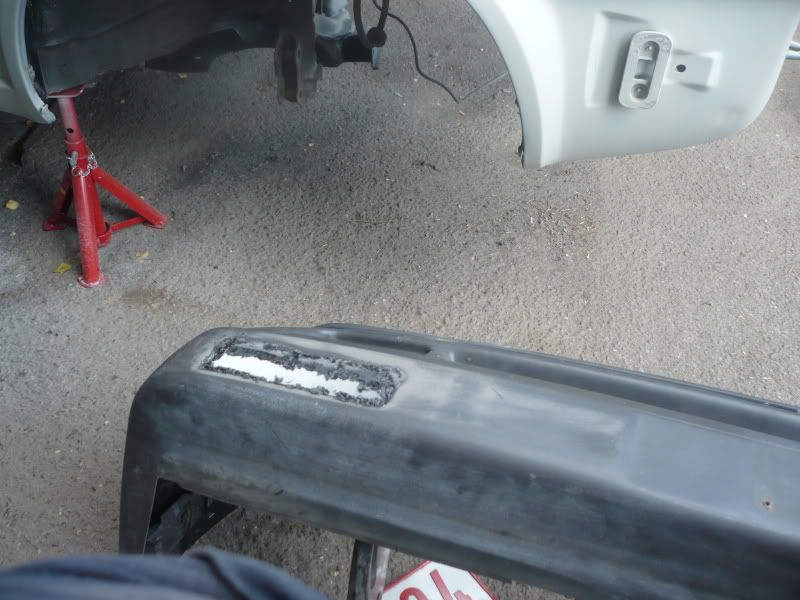

men neemt bumper en soldeerbout en smelten maar heerlijk die verbrande plastic geur
nog wat verder
nog wat verder afschuren
dan neemt men een voorbumper en doet men zelfde met de pinkergaten
2 pinkers
en 1 kant klaar

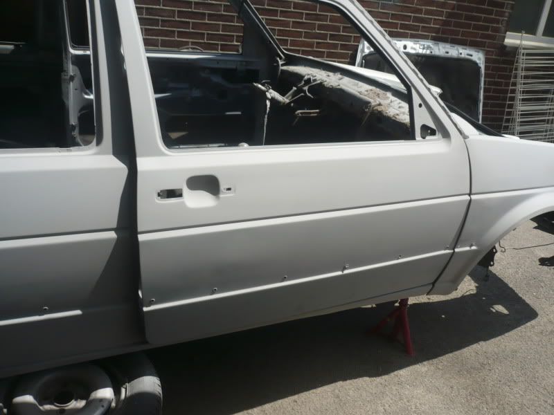

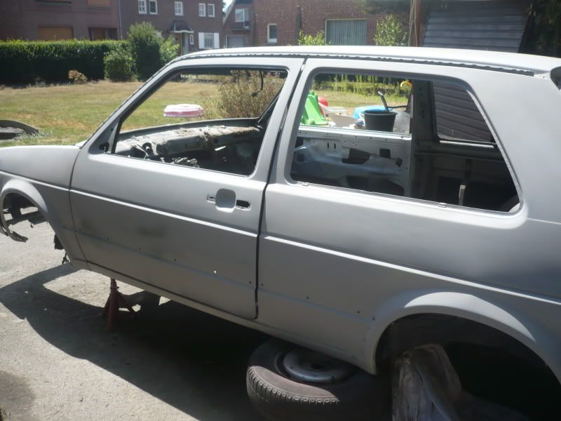

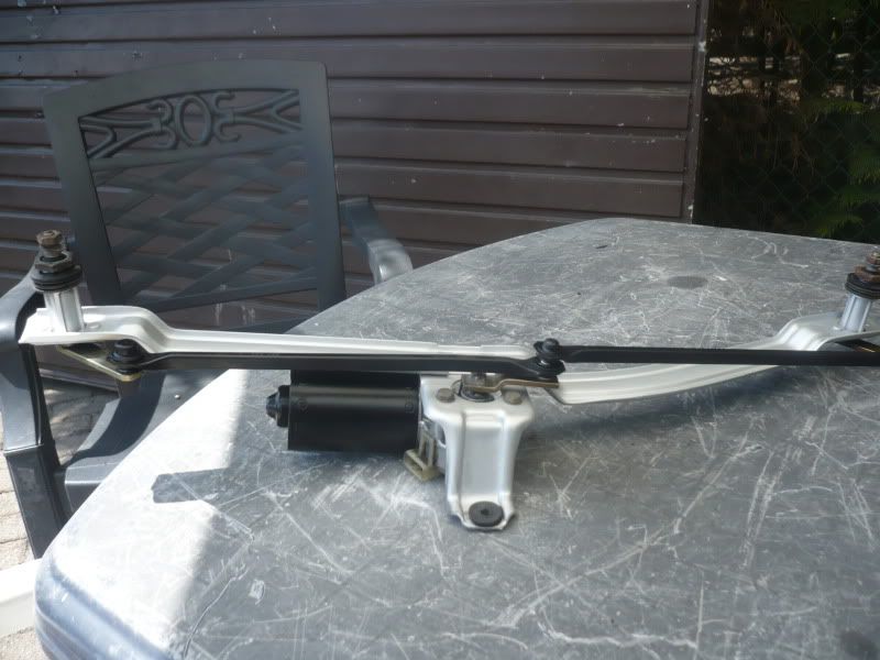

zal mijn dagelijkse update is doen niet zoveel eigenlijk maar toch redelijk wat tijd ingekropen.
foto's

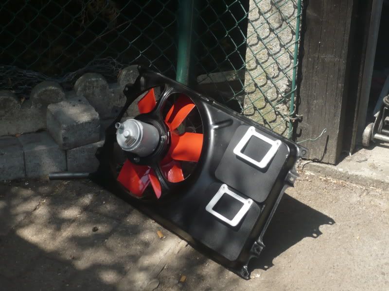

radiator
ruitewisser mechanisme

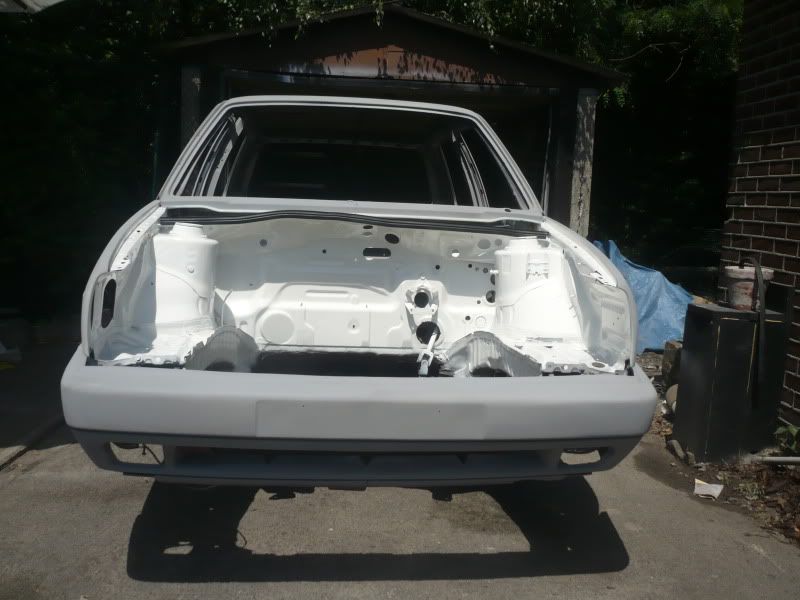

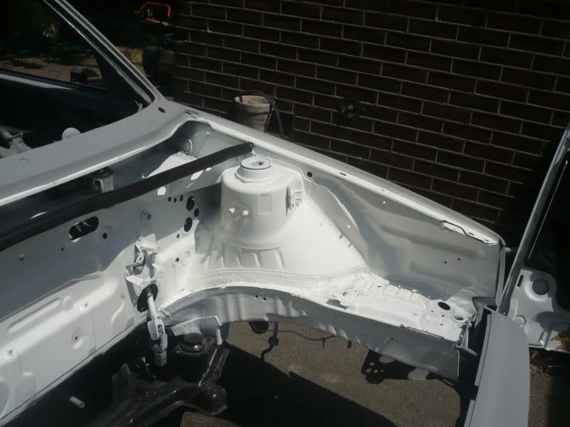

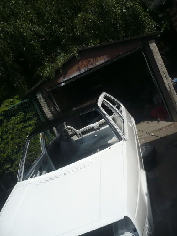

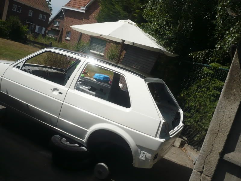

en de auto staat in de grondlak en motorruimte gespoten
foto's

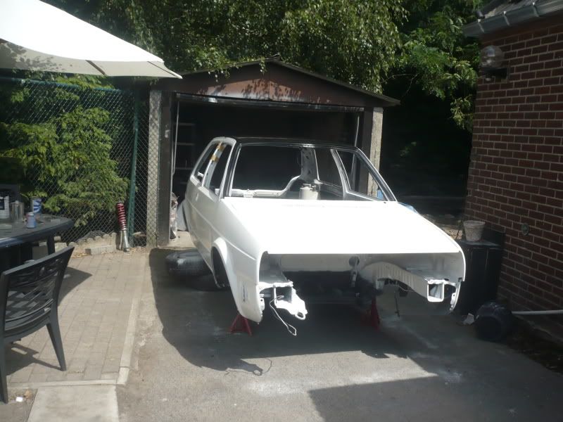

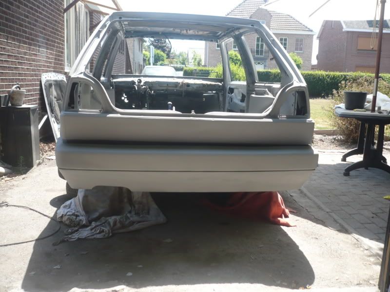

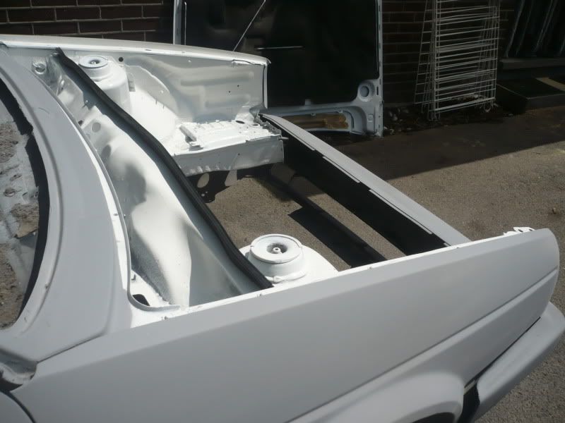

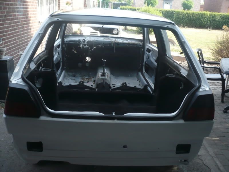

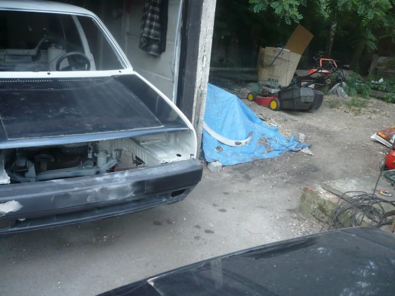

maarja updates dat willen we zien De kas is volledig af op paar kleine dingen na.
Dus nu wachten tot de 15de dat de golf die verkocht is zijn komen ophalen,dan kan de golf 3 naar hier en kan ik beginnen met demontage van de golf 3.
ook al paar onderdelen binnen gekregen voorste subframe deel van een passat tdi,pedalenbox passat tdi en kabbelschakeling van corrado.
en de lijst word steeds korter
-lak machinaal op polieren
-nieuwe koperen remleidingen trekken
-rvs remslangen steken
-gegroefde schijven steken voor
-golf 3 demonteren
-clima in de golf bouwen inc dash
-kabelboom aanpassen
-enz
en foto's

Ziet er goed uit,
Zelf gespoten zo te zien.
Waarom is eigelijk het dak nog zwart?
