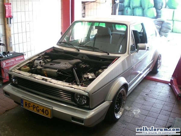

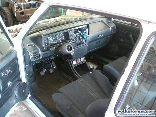

Old 14-10-2010, 16:35
nielsvwteam's Avatar
Posts: 1,221
Hier weer ff een upje en wat foto's zoals die er nu bij staat.
Dingen die we nog moeten doen:
Downpipe op maat maken en monteren
Laatste kabels ff netjes intapen
Stuur monteren
Motorkap monteren
Daarna ff netjes wassen en test rit maken zodat de eigenaar niet voor verassingen komt te staan.
Hierbij nog wat foto's:
