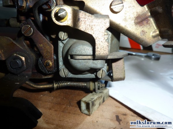

Vandaag dus men pakketje aangekregen en maar inneens alles in elkaar gezet.
Ik gebruik dus deze vraagbaak
En ben begonnen met de dichting tussen het deksel en de carb waar de veer zit om de choke te laten terug komen.
Dan zie je de stang die de pal terug trekt. dit is met een membraam onder vacuum, dit heb ik ook vervangen en inneens de veer en de stang terug geolied.
Ook heb ik een nieuwe brandstofverstuiver gestoken.
Hiermee was het bovenste deel van de carbu al klaar.
Bij het onderste stuk heb ik eerst de nieuwe ringetjes rond de benzine- en luchtstelschroef gedaan en deze terug ingebouwd.
Dan heb ik de hoofdsproeier eruit gehad en eens proper geblazen.
De afsluitdop kreeg natuurlijk ook een nieuw ringetje (staat niet op foto)
en de vlotter er terug in
Daarna de terug slag van de kleine klep naar de inlaat.
Dit is ook een membraam dat werkt met een veer.
oude en nieuwe
en hier zit nog een veer tussen; (niet op foto)
Dan de nieuwe pakking tussen de 2 delen en alles in elkaar
met de orginele plaatjes van VW
De pakking die erbij zat paste niet. Dus eig mijn vraag.
Moet hier een pakking tussen?
want dat was niet het geval.
Al bij al heb ik een half uurtje werk gehad , dus viel heel goed mee
Vande week de auto terug binnen zetten en dan kan ik de inlaat en carbu er terug opbouwen.

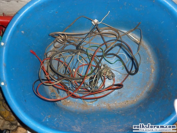

Okeeeeej, eindelijk ff tijd om de foto's te posten van de elek werken van vorige week.
Denk dat ik alles bij elkaar een uurtje of 8 heb liggen zoeken en meten om daarna alles een beetje fatsoenlijk aan te sluiten.
Als ik dingen zo aansluit dan brand de wagen gegarandeerd binnen de 3 weken af Foto's zeggen meer dan woorden.
in de motorruimte.
Van dit
Naar dit
en nog wat kleine dingen.
en dit was de zooi die nog onder spanning stond maar nergens meer was op aangesloten. (alles netjes verwijderd dus)

op een gegeven moment sloot ik de batterij aan en zag ik dat de pluskabel begon te roken.
Deze werd gloeiend heet.
Dus ik koppel alles af, bleek er nog een draad achter de middenunit te zitten waarvan de + en de - elkaar raakten. Heb er geen foto's van want ben direct begonnen met alle draden die niet nodig waren te verwijderen.
de kabels waren gebruikt voor 2 relais aan te sluiten voor de voormistlichten en het achtermistlicht.
Maar deze werkten niet toen ik hem kreeg, de voorste zijn zelfs niet aanwezig
Dit was allemaal aangesloten met kabels voor 220v en met speakerdraad.
Daarom dat ik alles maar eens heb nagekeken, men broer is er blij mee
