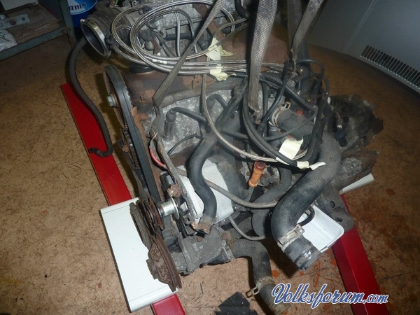

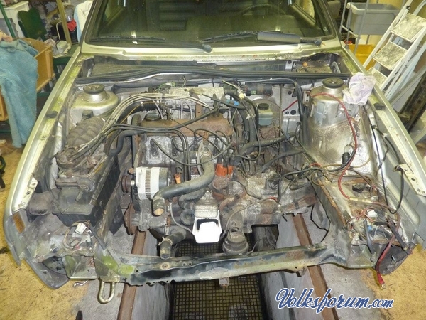

Vorige week samen met een maatje van me het blok er uit getakeld.
Voorderest nog niet veel aan gedaan.
Blok gaat binnenkort uit elkaar en motorruimte word opgepoetst.

En de kale motorruimte

Hier nog eens een beetje verder gedaan, ben begonnen met het demonteren van het blok. Aangezien het koude weer en ik nog andere dingen te doen heb is dit een tussendoor jobje. Tijdens het demonteren een paar afgebroken bouten en doorgedraaide imbussen tegen gekomen. Dus het gaat niet zo heel snel voorruit. Hier wat foto's en binnenkort weer meer.

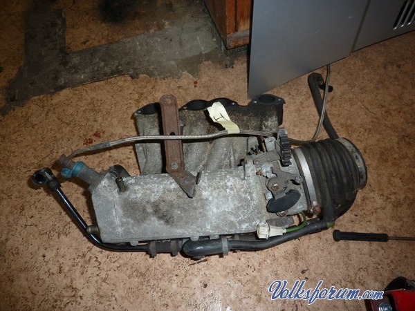

inlaat en uitlaat gedemonteerd + hier zie je ook waarom ik er aan begonnen ben, de linkse vriesstop is eruit geschoten.
injecteurs en hulzen gedemonteerd. 3 hulzen kapot en 3 injecteurs krom

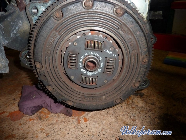

koppeling ziet er op heet eerste zicht nog goed uit, moet nog uit elkaar.

men inlaat

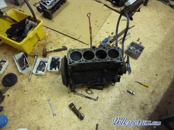

Hier wat foto's, hebb ondertussen een 2de blok uit elkaar gehaald dat ik nog had staan. Hier gaat het onderblok van gebruikt worden omdat dit beter in orde is, van het orginele blok gebruik ik het bovenblok.
Ik heb een hele berg foto's van hoe ik alles uit elkaar heb gehaald maar die ga ik niet allemaal posten. Blok en onderblok gaan uit elkaar tot de laatste schroef.

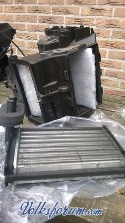

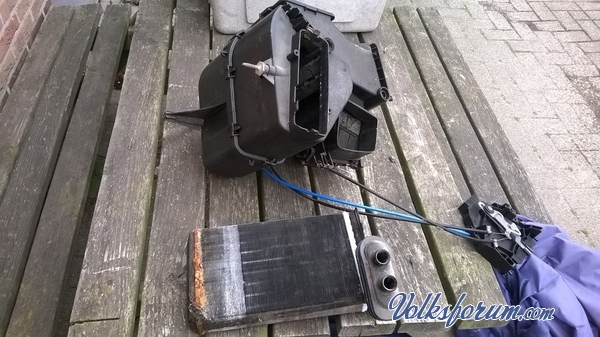

Ik heb de kapotte kachel reeds vervangen en de kleppen opnieuw van foam voorzien. Ook de remmen worden terug nagekeken. En het rechter raam mechanisme was kapot wat ik ook al vervangen heb.
