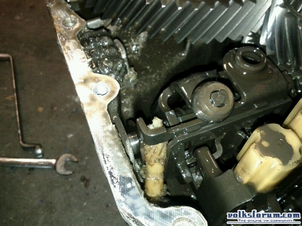

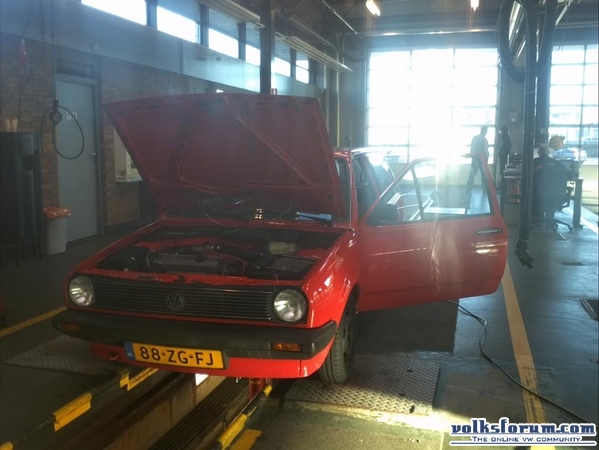

Fototje van de polo bij t rdw.. Dag erna begon het versnellingsbak probleem..

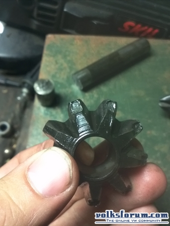

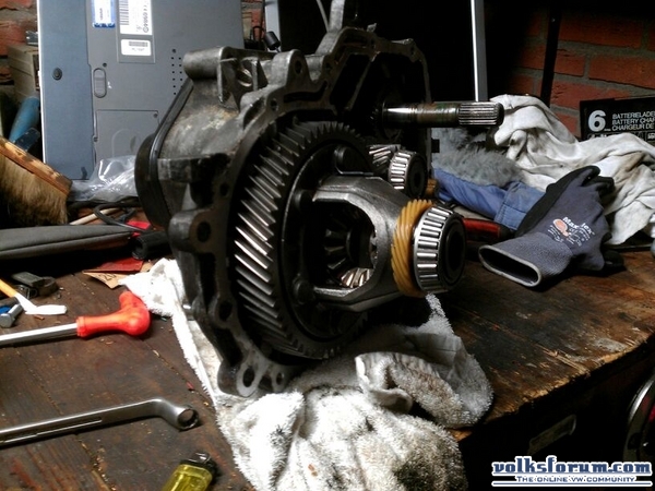

Nadat we de bak uit elkaar hadden gedraaid vonden we een mogelijke oorzaak oud tellerasje teruggevonden!
Bij nader inzien bleek ook het asje wat in het differentieel zit gebroken te zijn, en 2 tandwielen daarvan goed beschadigt te zijn.
Ik had toevallig de ouwe 4 bak nog liggen, en dat differentieel vergeleken en overgezet! Wist niet of dit zou passen, wel dus.. weet ook niet hoelang t goed gaat.. hij rijd nu iig weer prima

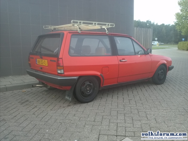

Hier een foto van afgelopen donderdag, toen was de auto weer rijklaar..
Dakdrager is btw er weer af, kreeg ik bij mn mk1.. Is eventueel te koop!
