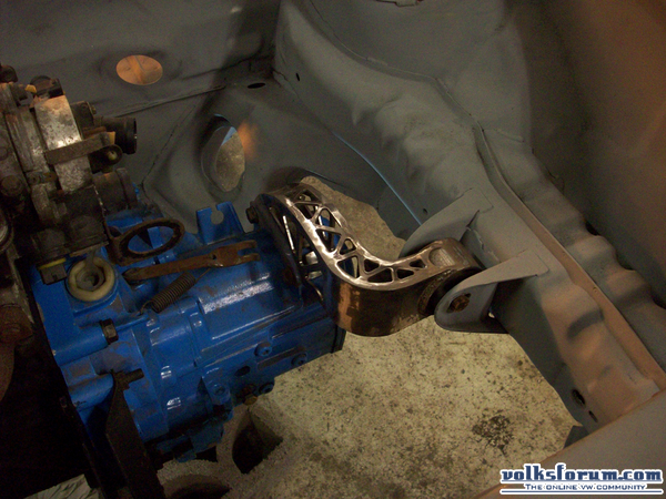

Ik heb nu alleen nog een ding onduidelijk, de meeste mensen van hier hebben dus hun smallblock vervangen voor een g40, in principe ook smallblock maar met een 5 bak.
Maar als ik nu mijn 1500 vervang voor de g40 ga ik toch in principe van een 5 bak naar een andere 5 bak en zou de motorsteun van de versnellingsbak toch overeen moeten komen ? Of zie ik dit totaal verkeerd ?
Heb het al gevonden geloof ik hier een jetta:
En de oplossing van Knarfmk1: Alvast bedankt

Old 09-04-2011, 06:42
bas.'s Avatar
bas. bas. is offline
Posts: 928
dan zou ik zeker voor de oplossing vanKnarfmk1 gaan.
de bak van een "big block"als de 1500 is een "020" bak en qua bouw een stuk anders als een "085" bak van een "small-block" als een G40 dus je kunt de steun niet overzetten.
Duidelijk Knarf,
Ik had ook al het plaatje van de Jetta gevonden. Zou het mogelijk zijn om eerst met 3 motorsteunen naar jou toe te rijden zodat je kunt kijken naar de glader steun of is dat niet echt verstandig ( dit project begint pas over een maand ofzo denk ik hoor).
