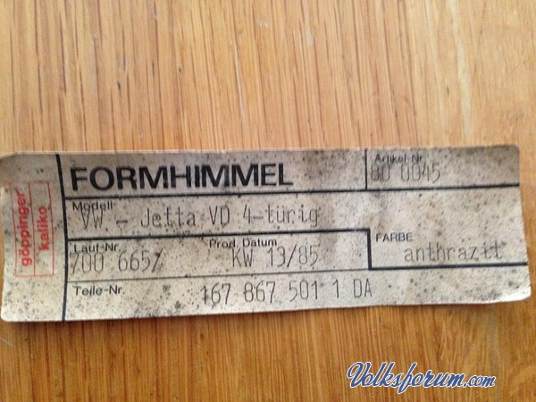

Vandaag heel eventjes weze pielen met de GT
en kwam ik 2 leuke dingetjes tegen toen ik me zonneklepjes en binne verlichting los en eruit haalde
Oogje van een binnen radio antenne die er ooit in heeft gezeten..
En het onderdeelnummer papiertje van de hemel
Altijd leuk die ouwe dinge
Dus nu ook handig voor de mensen die originele nummers wille hebbe voor zwarte hemels voor een 4drs jetta

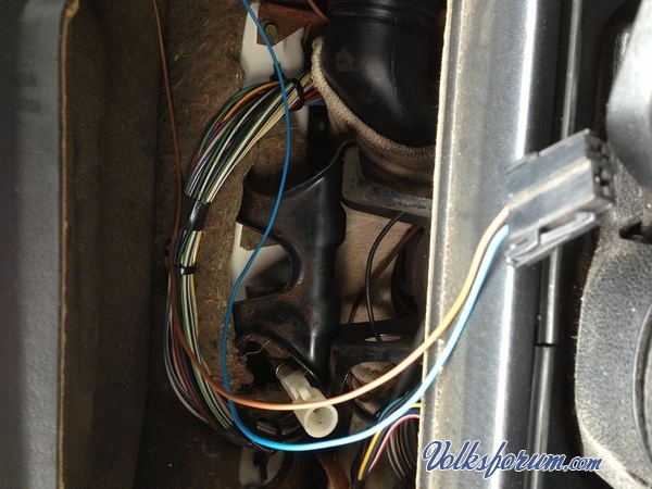

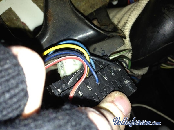

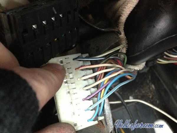

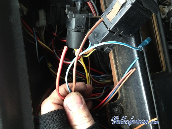

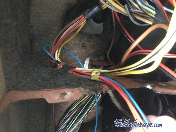

Vandaag even verder gegaan met het uit elkaar halen van het dash en wat andere delen
Ik wilde tog ook is weten waarom me MFA niet meer werkt...
Ik heb er geen klokkie in staan niks meer..
Gewoon 1 groen lichtgevend vakje
Hoopte dat hier iemand is die me kan helpe want ik kwam er ook achter dat er stekkertjes en drade over zijn niet aan gesloten zijn of zijn afgeknipt waar ik niet van weet hoe en wat
Hier de afgeknipte draadjes en niet aangeslote stekker...
Hier de tellerkast stekkers..
Weten jullie welke kleur draden van de MFA zijn?
Dan kan ik die misschien volgend voor draad breuk of zekering of dergelijke??
Wit is rechts en zwart is links.
Dit zijn de draden vanaf het MFA hendeltje zegmaar
Verder gewoon lekker op me dooie gemakkie alles demontere en doen wat er gedaan moet worden

iemand verstand van draadjes ... ?

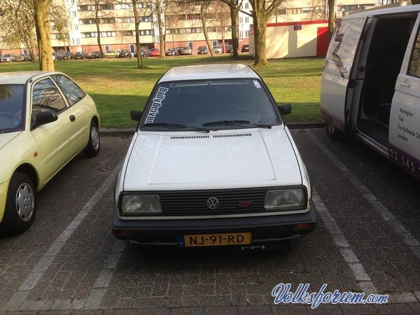

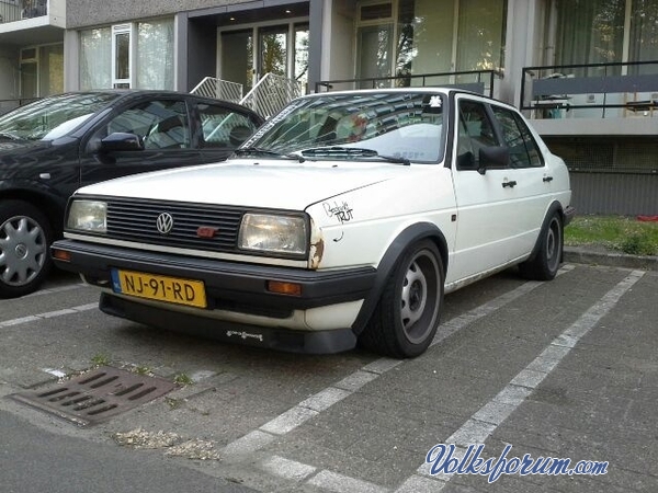

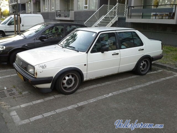

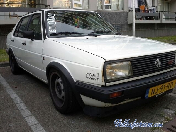

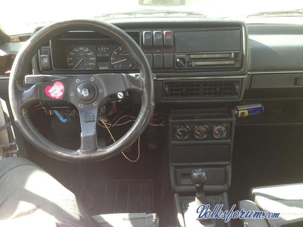

Vandaag eindelijk is vroeg klaar met werken en nog lekker weer overhouden ook
Dus ben ik even verder gegaan met de GT
Dash en instaplijsten weer in erlkaar gezet en gemonteerd
Blauwe platen eraf en gele erop
De deuren wilden niet goed open door de klinken... Nu weer wel
En de smerige gele koplamp folie eraf gehaald
Beetje bij beetje word het langzaam nog wel wat haha
Pics:
en eind resultaat
best netjes zo dacht ik
verdere updates volgen nog... druk druk druk

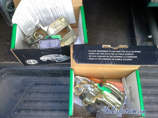

Had de GT naar de APK gebracht om te laten kijken wat er nog eventueel aan gedaan zou moeten worden voor de keuring..
Daar kwamen het een en ander uit:
Claxon werkt niet.. (was een zekering)
Stadslicht rv werkt niet.. (was slordige draadbreuk)
Grootlicht lv doet het niet.. (doet het zover ik gezien en getest heb wel)
Veerpootlagers speling.. (minimale speling mag zover ik weet)
Stuurstang schuurt over stabistang.. (zover ik zie zit er ruimte tussen)
Handrem werking onvoldoende..
Remmen achter zitten vast.. (nieuwe remklauwe gekocht en geplaatst)
Uitlaat lekt op pijp en flens achterdemper.. (dicht gesmeert)
La loopt band aan in wielrand.. (was 1 malig zwaar beladen waardoor er aanloopschade aan te zien is aan de band maar tog maar nog geen cm omhoog geschroeft)
Tevens het euvel van me MFA ook verholpen en dat was dus ook een kapotte zekering... Dus die doet het ook gewoon weer
Met de nieuwe remklauwe loopt alles weer netjes vrij en remt die weer goed!
Tevens meteen nieuwe remblokjes geplaatst. Als je dan tog bezig bent ...
Alleen.. (misschien iemand hier die een ideetje heeft hoe dit kan..) pakt de handrem ra niet heel goed... Ik heb hem al een flink stuk aan gedraait zoals links die het wel goed doet maar nog steeds kan ik het wiel draaien als de handrem erop staat.
Iemand een ideetje hoe dit kan?
Remmen zijn ontlucht dus daar kan het neit aan liggen lijkt mij..
Als ik er neit uit kom dan gaat de GT aankomende zaterdag gewoon naar de APK en dan kijken ze maar even hoe en wat..
Ding moet gewoon rijden.. Dat stil staan word ik zat haha
Verder even de GT ontdaan van de vuile zandzooi, blaadjes en vogelkak.
Fotos van de klauwtjes en het ontdaan van de smerige boel op de witte Jetta GT volgen z.s.m.
Tot zo ver weer even de update
