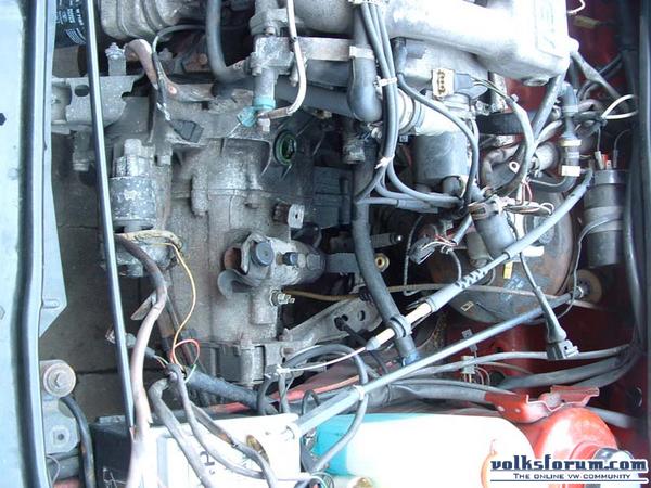

Waar ik zaterdag gebleven was; alle aansluitingen op de uitlaat en de motorsteunen na zijn los.
De onderdelen die er niet meer in zitten:
Het gasklephuis, ik heb het vermoeden dat beide schakelaars of de aansturing het niet meer goed doen, met als oorzaak dat de motor stationair slecht loopt en ook volgas bij 5000+ toeren niet meer lekker doortrok.
Olie in de luchtweger/inlaat:

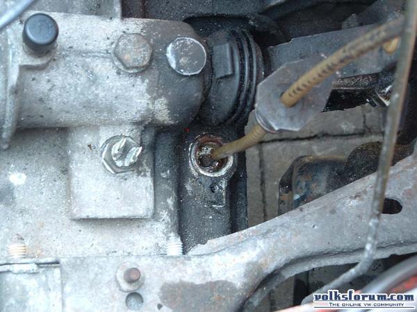

De #$%@#% km-kabel die er niet af wil. Uiteindelijk losgekoppeld van de tellerbak en door schutboard getrokken.
Het werk van vandaag, vrij standaard, gewoon alles los halen en de motor eruit takelen:
Versnellingsbak eraf:
En zo staat dat dan :o
De mysterieuze man die dit allemaal sneller als zijn schaduw voor elkaar krijgt

draai ff aan het uiteinde van de tellerkabel, misschien gaat hij er dan makkelijker uit
  #37
Old 28-06-2005, 18:01
Zestienkleppen Zestienkleppen is offline
Posts: 2,137
Nee helaas, zelfs al met een beitel eruit proberen te slaan, niks helpt. Maar ondertussen bij Pieter een andere 'besteld' dus dat gaat helemaal goed komen. Het is ook geen cruciaal onderdeel in het proces, dus ik ga me er niet te druk over maken.
