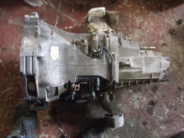

huinkroese's Avatar
Posts: 833
@Gijs: Dat dacht ik dus ook, maar omdat jij het nu zo zegt dacht ik ineens dat de aandrijfas natuurlijk wel eens zou kunnen veranderen van richting...
Ik heb een héél simpele voorstelling gemaakt in een 3D programma waarbij ik een soort versnellingsbak vorm met aan beide kanten een aandrijfas heb gemaakt die rechtsom (clockwise) draait.
Ik heb die hele animatie gekopieerd en erboven gezet en omgedraaid om te kijken of de richting van de aandrijfassen veranderd en verdomd!
Het zal wel heel logisch zijn maar ik moest het toch eerst zien om het te geloven, dus voor de ongelovigen; de plaatjes.
Wat @Audi1981 dus zegt
Edit 2, uit het Brick Yard topic een omgedraaide DUK bak van een 1.9 TDI uit een Passat en een A4 onder een T3, en zo'n zelfde bak op eBay:
